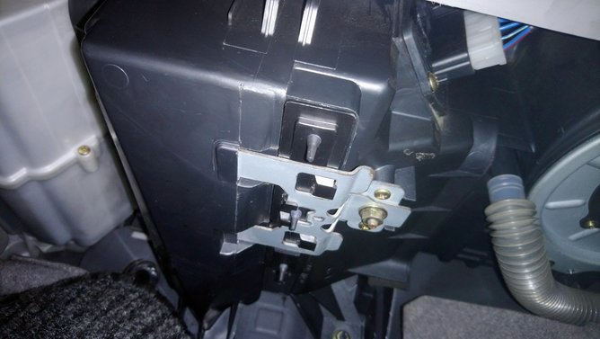

Postprzez dzaper » 9 sty 2018, 17:49
Siema w Premacy ta skrzynia wygląda tak.

Postprzez Michał323f » 5 lut 2018, 08:58
To tak jak w mojej poprzedniej BJ z 1998 roku byłe pod schowkiem, dwa filtry .
Czy ta moja skrzy w Sportivie jest przygotowana na filtry :)
