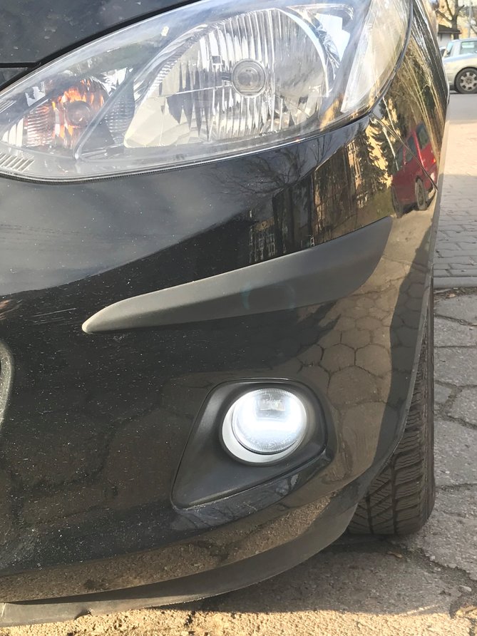

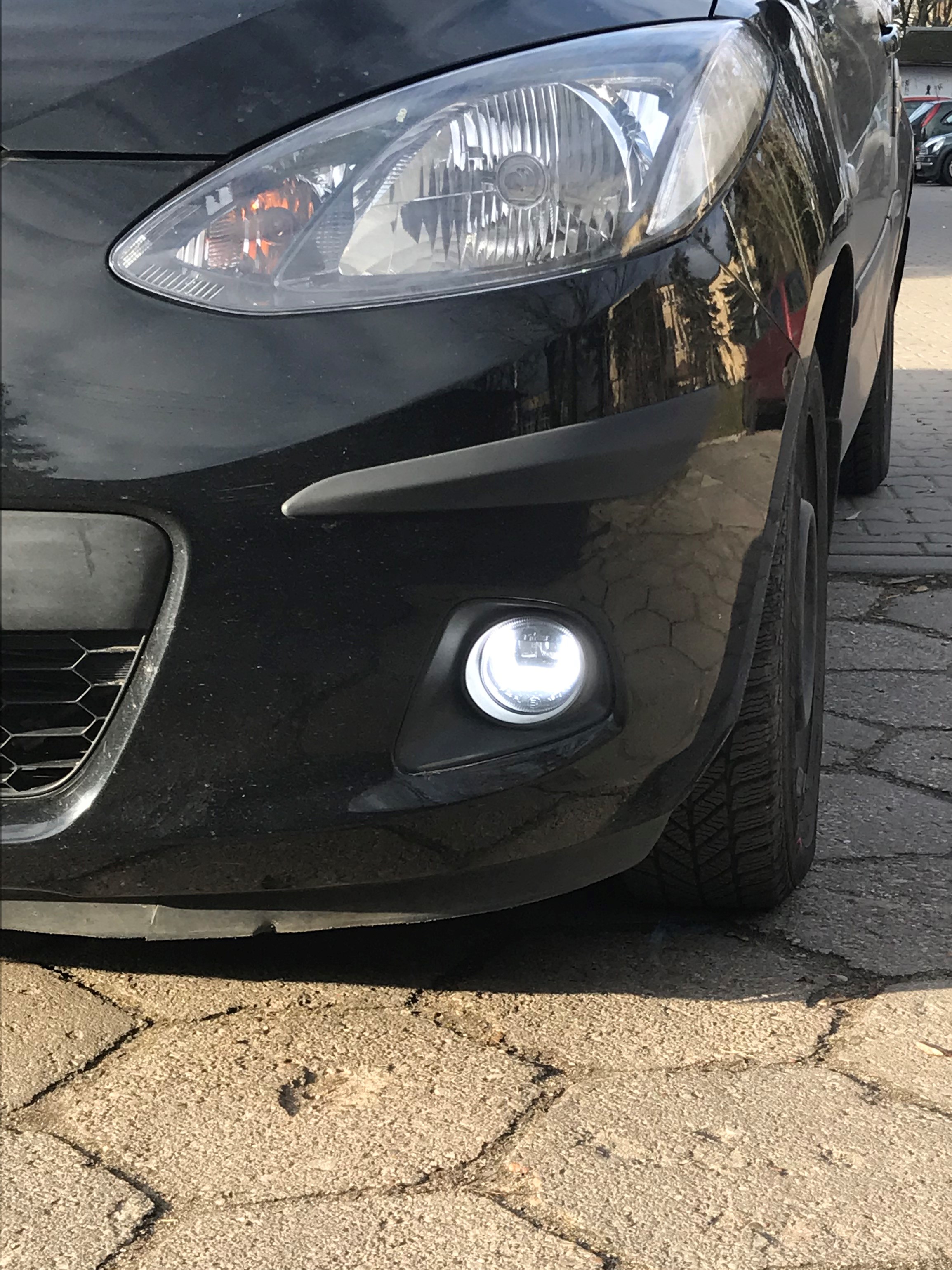

Postprzez marekkutno » 14 gru 2017, 18:55
Od: 24 lis 2017, 17:20
Posty: 2
Auto: Mazda 2 DE 1,5 sport 2009
Postprzez marekkutno » 16 gru 2017, 20:47
Posty: 2
