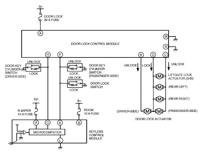

Też tak myślę, ze ma to związek ze spawaniem. Tylko co mogło ulec uszkodzeniu? Czy takie objawy powodowałby niesprawny przekaźnik BJ3F (wg. serwisówki Door Lock Control Module) który jest nad skrzynką bezpieczników, przy nogach kierowcy?

Zastanawiam się nad tym Door Lock Control Module, ale nie mam pewności czy mógłby powodować takie objawy. Nie za bardzo znam się na schematach żeby pomierzyć napięcia na pinach modułu, a do elektryków nie mam zaufania. Byłem już w jednym warsztacie specjalizującym się w alarmach i CZ, gdzie jakiś magik postawił diagnozę że uszkodzony jest mikrowłącznik w zamku. Skasowali 2 stówki, dodatkowo wydałem 50 zł na zamek i dalej jest bez zmian. Jedyny pozytywny skutek wizyty w warsztacie jest taki, ze gość odpiął wtyczkę w drzwiach od siłownika CZ i można było kluczykiem zamknąć jednocześnie wszystkie zamki. Wcześniej przy takiej próbie zamki odskakiwały z powrotem i jeździłem z wyciągniętym bezpiecznikiem od CZ, a zamki zamykałem manualnie, każdy oddzielnie. Naprowadziło mnie to na myśl, by spróbować zamiast odpięcia całej wtyczki, wypiąć jeden z kabelków i teraz CZ działa z pilota na wszystkie zamki, lecz niestety także przy otwartych drzwiach. Ponadto oświetlenie kabiny musi być zgaszone, bo się świeci podczas jazdy, a sygnalizacja niezgaszonych reflektorów piszczy również przy zamkniętych drzwiach, co przy postoju na pozycyjnych nie jest zbyt przyjemne. Może bym i kupił ten Door Lock Control Module, (niebieski prostopadłościan o symbolu BJ3F 67 830B) ale nie mam nawet odrobiny pewności że to może być potencjalna przyczyna. Wrzucam schemat sterowania siłownikami, może ktoś na jego podstawie podpowie, czy uszkodzony moduł DLCM mógłby powodować takie objawy jakie wymieniłem.
