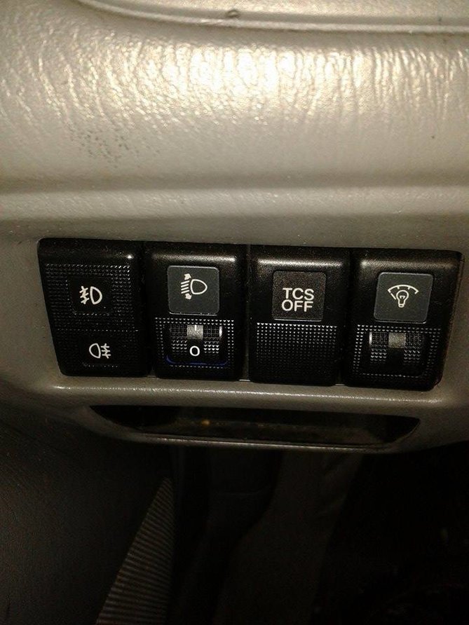

2. czy lampa, którą posiadam, a którą muszę wymienić posiada mechaniczne ustawienie wysokości? Widzę, że niektóre oferty w internecie lamp zawierają elektryczne ustawienie/ silnik. Wolę się upewnić.

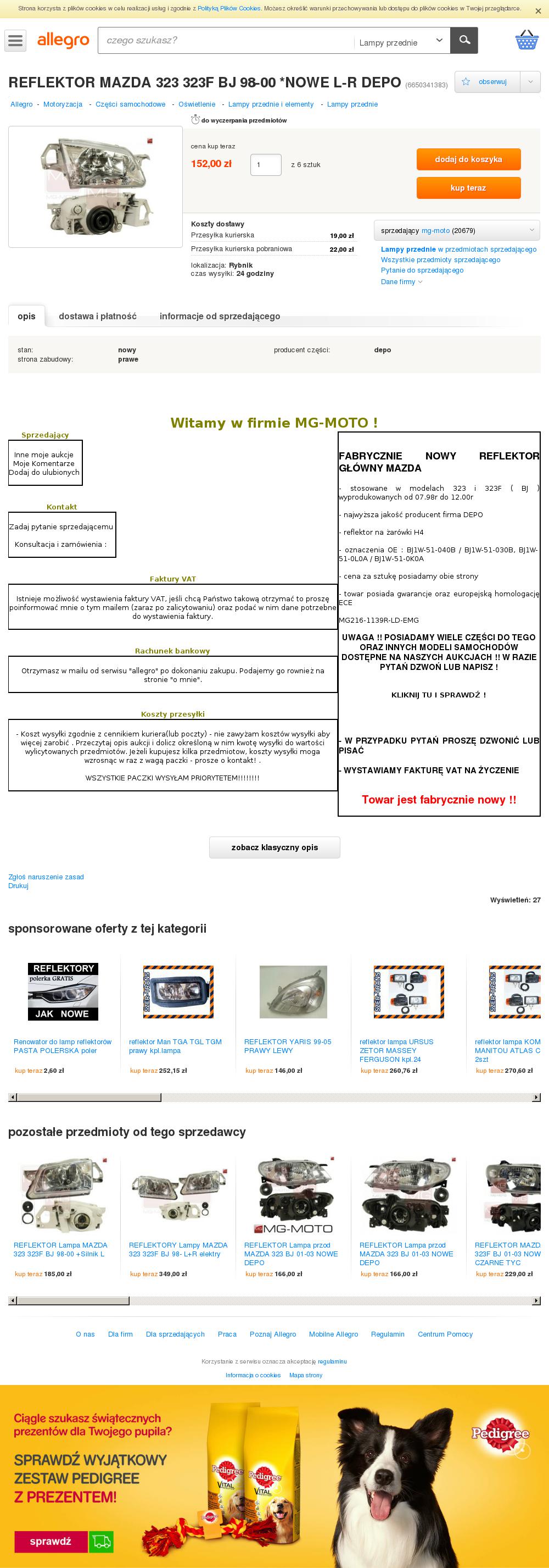

3. czy te lampy pasowałyby do mojego auta:
http://www.iparts.pl/czesc/reflektor-ty ... 72152.html
http://allegro.pl/reflektor-mazda-323-3 ... 41383.html

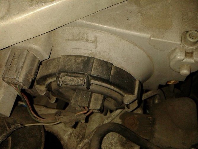

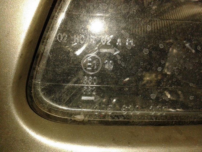

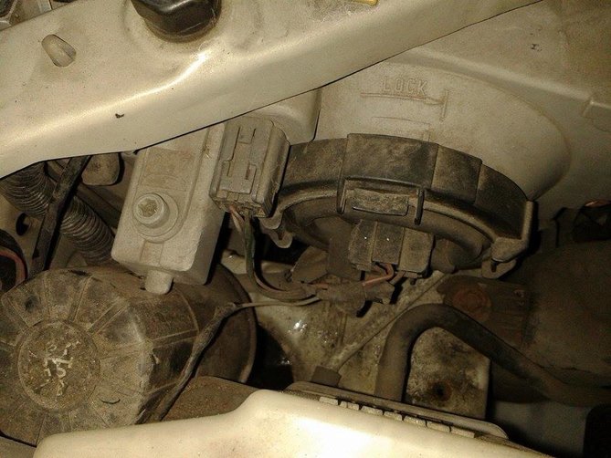

Załączam zdjęcia z wewnątrz auta, oznaczenia lampy i zdjęcie z komory silnika.

2. ustawienie wysokości świateł elektryczne,
3. TYC jak i Depo są zamiennikami. O ile wyglądem się nie różnią mocowania mogą być trochę za nisko. Żeby poprawnie ustawić (szczeliny między maską a reflektorem) będziesz musiał rozwiercać otwory w lampie. Kąty padania światła prawidłowe w obydwu zamiennikach.
W moim przekonaniu lepiej dołożyć i kupić używkę.

Dziękuję za odpowiedź. Faktycznie, przyznaję Tobie rację, ustawienie elektryczne. Słyszałem pracę silniczków. Pozdrawiam.
