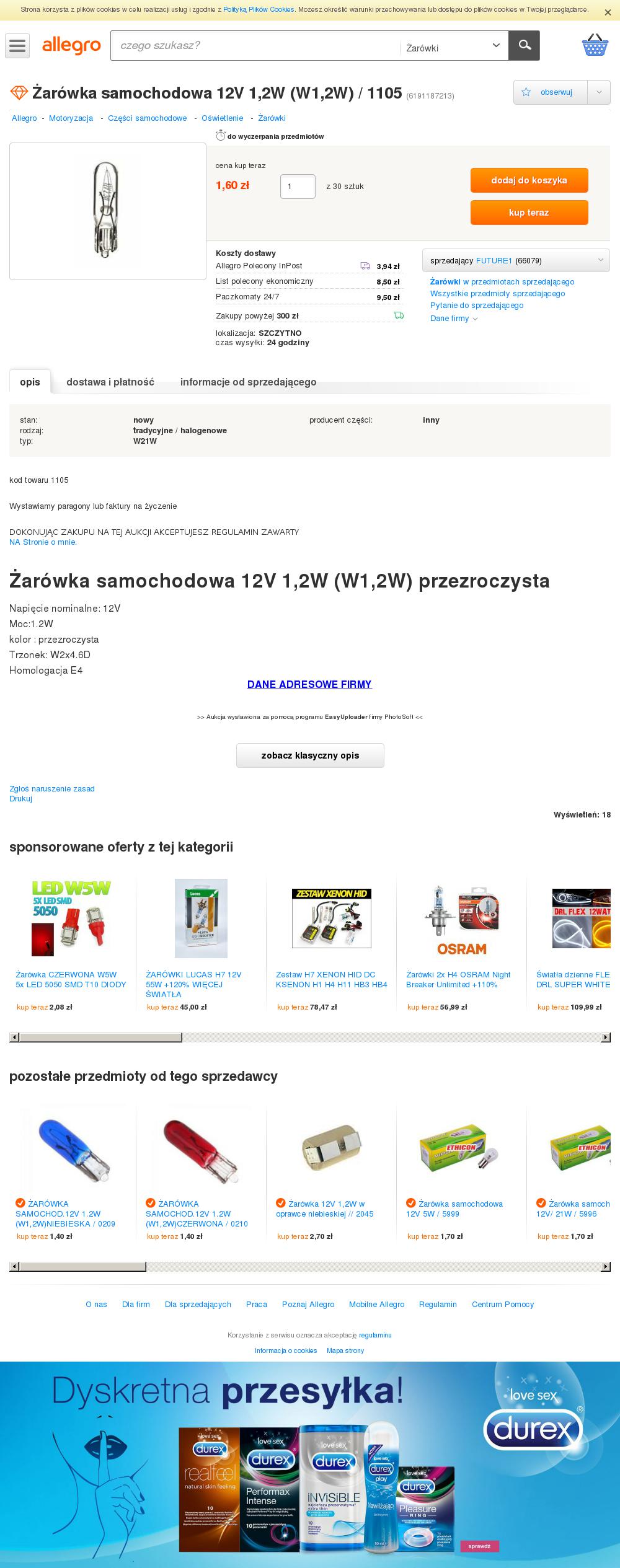

Jestem kompletnie zielony jeżeli chodzi o samochody. BJ to mój pierwszy samochód, więc nie mam pojęcia jakie żarówki powinienem kupić do podświetlenia konsoli nawiewu. Wyjąłem oprawkę, później wyjąłem żaróweczkę. Myślałem, że będzie taka jak w podświetleniu deski rozdzielczej (5w5), jednak okazały się być dużo mniejsze.
Poczytaj kolego ten wątek, trochę nie na temat, ale ...
viewtopic.php?f=451&t=107443
a tutaj masz żarówkę:
http://allegro.pl/zarowka-samochodowa-1 ... 87213.html
