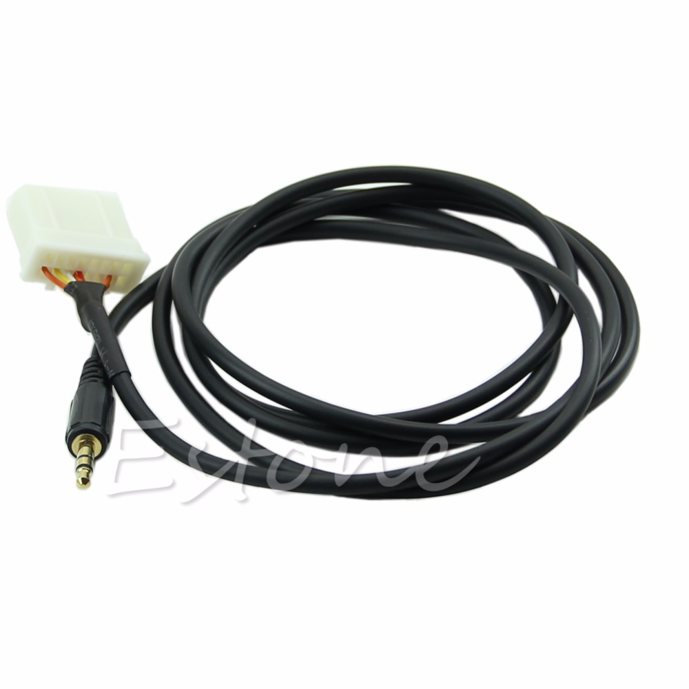

Czy w takim radiu (mazda z 2001r, nie mam pojęcia z którego radio):
Można takim adapterem:
Spokojnie podpiąć, i będzie działać ? Nie wyjmowałem radia, ale na necie, ze zdjęć widać było dodatkowe, wolne gniazdo z tyłu radia.
Może są inne sposoby na zrobienie czegoś takiego ?

Hej,
mam takie samo radio, więc wiem, i się wypowiem :)
Ten kabel to tylko zmapowanie kabli (nie ma emulatora zmieniarki), nie słyszałem by w BJ taki kabel zadziałał.
Są na forum sposoby z wlutowaniem się w odpowiednie piny od radia AM, ale jeśli nie masz doświadczenia, to nie ryzykuj uszkodzenia chipa/płyty głównej.
Polecam coś takiego, co sam kiedyś kupiłem:
viewtopic.php?f=451&t=180620
Plug and play, jak pisałem, i masz mini-jacka pod TAPE/MD. Ja jeszcze dokupiłem do tego bluetooth adapter na mini-jack i łączę się z radio przez BT (za kilka $ na aliexpress):
