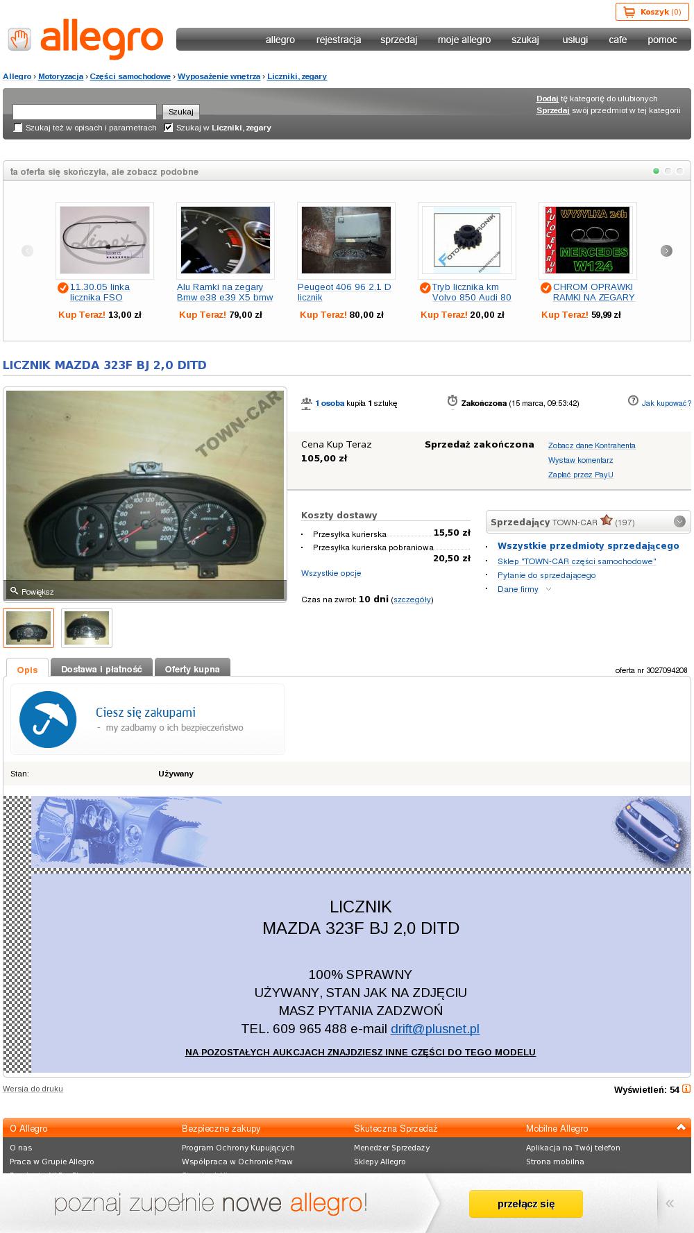

Dzisiaj dostałem zakupiony licznik( http://allegro.pl/licznik-mazda-323f-bj-2-0-ditd-i3027094208.html ) i poszedłem od razu zamontować. Przekręciłem cały licznik powpinałem wszystkie (3 wtyczki) i sprawdziłem czy mocno się trzymają.
Przekręciłem kluczyk i okazało się:
– licznik się przestawił z 192tys na 240tys
– kontrolka od hamulca ręcznego nie gaśnie
– wskaźnik temp wody jest na maksa
Czy ktoś może ma jakiś pomysł albo przerabiał taki temat?

Jak pewnie sam zauważyłeś na zdjęciach są dwa różne liczniki z modelu przed liftem i po lifcie.
Prawdopodobnie licznik ma zmienioną elektronikę albo inny układ przewodów, więc masz kilka opcji:
– sprawdzić licznik w innym aucie czy jest prawny
– kupić licznik do Twojego modelu
– sprawdzić kolejność przewodów we wtyczce, może to jedyna zmiana w licznikach po liftingu
– przełożyć elektronikę ze starego jeżeli jest sprawna
To raczej po lift nie jest, no chyba ze po lifcie też wychodziły w wersji 90kM.
Ciekawe tylko dlaczego się przestawił przebieg km.

Postprzez misiek1 » 18 mar 2013, 21:09
marcin.wu napisał(a):To raczej po lift nie jest
Raczej na bank licznik od polifta ( inna czcionka zegarów)
marcin.wu napisał(a):Ciekawe tylko dlaczego się przestawił przebieg km
Przebieg został z auta z którego licznik został wyciągnięty :)
Jak kolega napisał wyżej, albo sprawdzić kolejność kabli we wtyczkach, albo elektronikę przełożyć ze starego licznika

Postprzez YgooR » 18 mar 2013, 21:22
Twój licznik jest z 99r. czyli przed liftem, pierwszy lift był w 2000r i liczniki wyglądały tak jak Twój nowy, w 2003r. była kolejna zmiana liczników na białe. W 2000r. były przejściówki czyli buda wyglądała jak przed fl a w środku jak po fl.
Jeżeli działa prędkościomierz i obrotomierz to może trzeba przestawić tylko kable na wtyczce, nie pamiętam już czy gniazda w licznikach są oznaczone, jeżeli tak to łatwiej będzie Ci sprawdzić.
Z przebiegiem tak jak kolega wyżej napisał, zapisany jest w pamięci licznika. Zawsze można go skorygować :)
