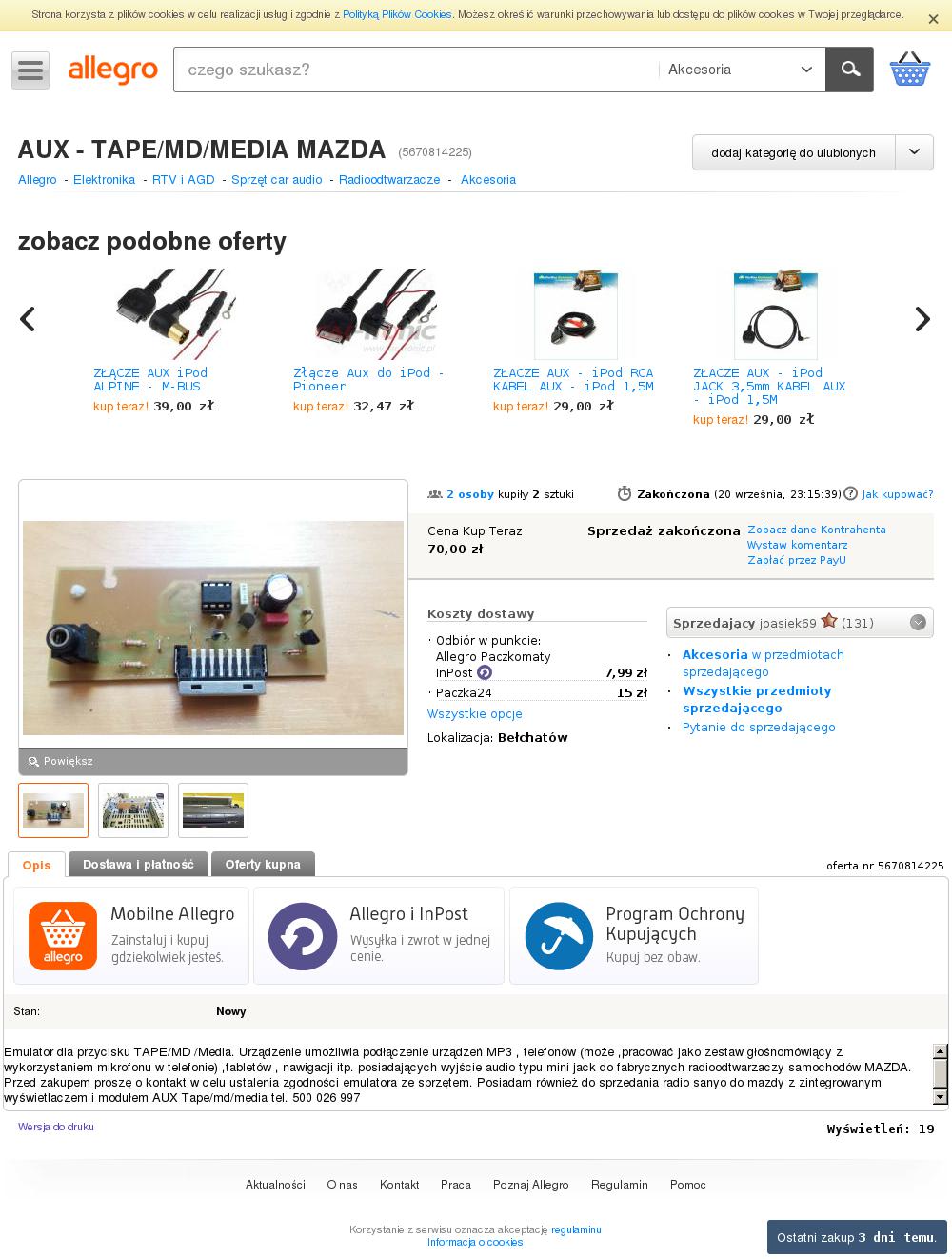

Kupiłem wraz z Mazdą ten oto emulator, abym miał wyjście aux z radia : http://allegro.pl/aux-tape-md-media-maz ... 14225.html
Niestety, w trakcie wyciągania radia, zgasło mi światło w środku auta, a po włożeniu z powrotem radia z podłączonym już emulatorem, przestało mi również działać:
