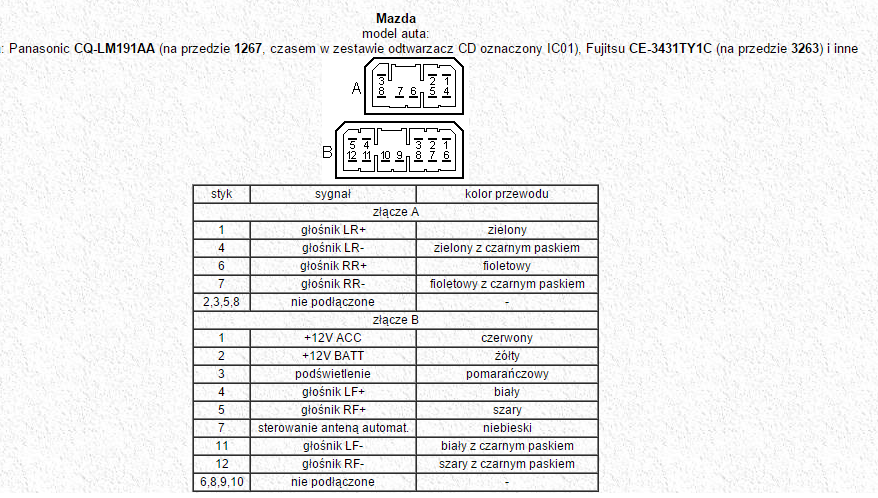

Postprzez xedos1972 » 4 cze 2015, 08:29
potrzebujesz adaptera ,gotowego z przejściem na iso na allegro nie znalazłem jest tylko do przedlifta ale jest jeden wtyk pasujący http://allegro.pl/samochodowe-zlacze-ad ... 33777.html
i teraz albo do tego montujesz gniazdo iso i wykorzystujesz tamten adapter z fabrycznej instalacji na iso lub zamawiasz drugi adapter http://allegro.pl/zlacze-iso-mazda-121- ... 19380.html i robisz własny adapter z fabrycznej instalki na nowe radio .
masz schematy :
czarny wtyk o który pytasz do masa na obudowę w starym radiu fabrycznym .

Postprzez Alteec » 5 cze 2015, 00:05
To jest właśnie to.
Konkretnie, przejrzyście i z obrazkami.

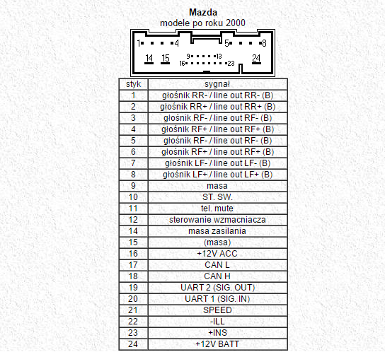

Postprzez tinek » 7 cze 2015, 11:50
Alteec napisał(a):– w schemacie i opisie kostki (z przed lifta) nie widzę przewodów odpowiedzialnych za podłączenie pilota przy kierownicy. Czy te przewody są w tej kostce, tylko w tym schemacie nie opisane? I które piny w nowej kostce odpowiadają za obsługę pilota?
znalazłem u chłopaków z mx5, że pilota trzeba podłączyć pod piny 9 i 10 – dotyczy tego montowanego na kierownicy w polifcie

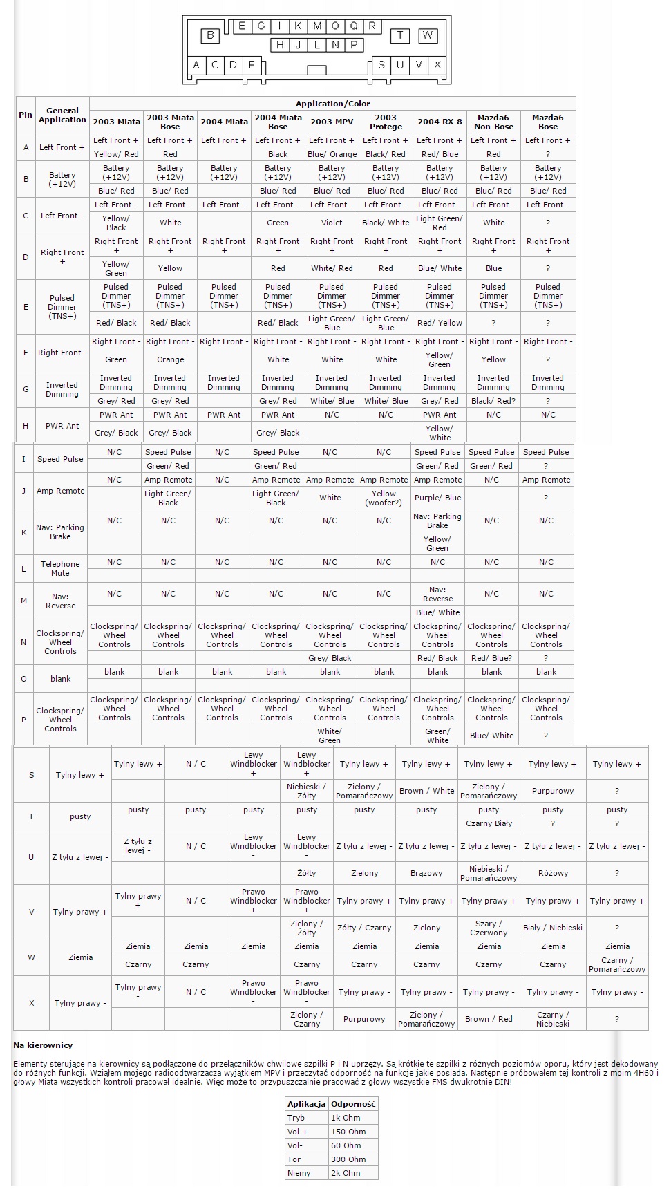

Postprzez xedos1972 » 7 cze 2015, 19:11
proszę tabela ,piny oznaczone P i N :

Postprzez tinek » 7 cze 2015, 21:10
na jedno wychodzi ;P ale ciekawa tabelka i wyjaśnia na jakiej zasadzie działa sterowanie pilota

Postprzez Alteec » 7 cze 2015, 23:57
Bardzo dziękuję.
Teraz podłączenie tego wszystkiego nie powinno sprawić żadnych problemów ani niespodzianek.
Jeszcze raz dziękuje i pozdrawiam.
A jednak się pojawił problem.
Po podłączeniu radyjko działa, jest ok, ale pilot...
Po podłączeniu zostały mi trzy przewody (8, 9, 10 do tych pinów były podłączone na starej kostce [rysunek wyżej]) i pomyślałem że dwa są od sterowania radia pilotem. Okazało się że reakcje wykazuje tylko jeden, po podłączeniu go do nowej kostki robiąc głośniej poprzez pilot to radio włącza następny utwór na CD, a robiąc ciszej to przełącza fale krótkie, ukf itd. Nic więcej nie działa. Dwa pozostałe przewody zupełnie nic nie zmieniają.
Takie pytanie: radio jest z lifta a pilot z przed lifta – może to tutaj jest problem, może te piloty się różniły?
Jak nie to jak to podłączyć?
Umie ktoś pomóc?
