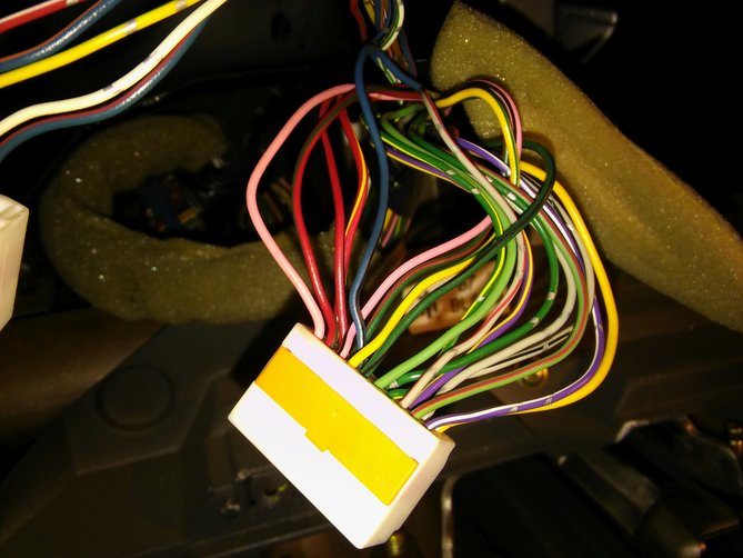

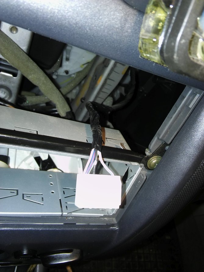

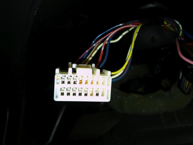

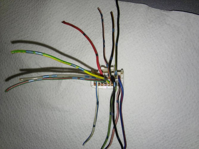

Witam.

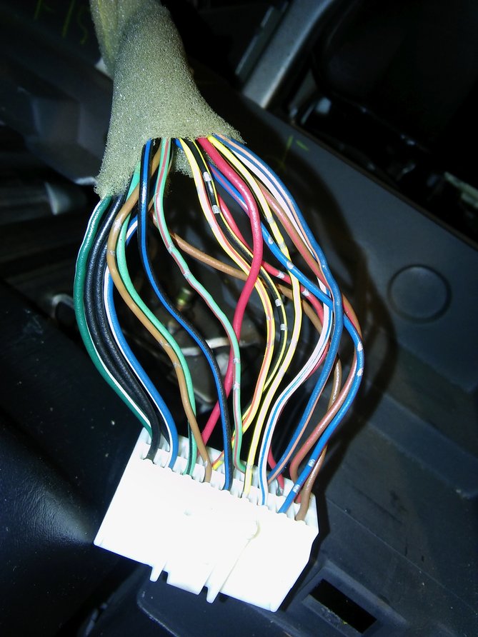

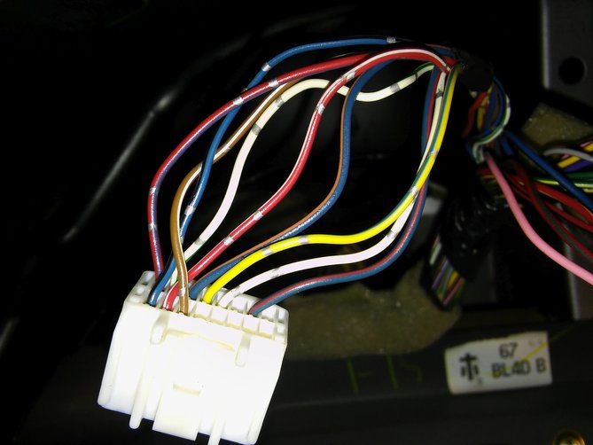

Chciałbym odświeżyć temat związany z wyświetlaczem spalania, temperatury i czasu.
Postanowiłem założyć taki wyświetlacz do mojej madzi 1,6 03r 98KM. Mam tylko w niej zegarek. W kostce znajduje się pięć przewodów. W kostce do podłączenia wyświetlacza turing control jest 12 pin z czego 5 kolorów można podpiąć ze starej istniejącej. Potrzebuję pomocy które przewody z licznika (7 przewodów) można podłączyć do tego wyświetlacza.
Zrobiłem kilka fotek kostek przy liczniku i przy zegarku.
Jęśli ktoś ma jakiś pomysł to proszę o odpowiedz. jak już będę miał dane dotyczące przewodów chętnie robię fotorelację z adaptacji turing control.

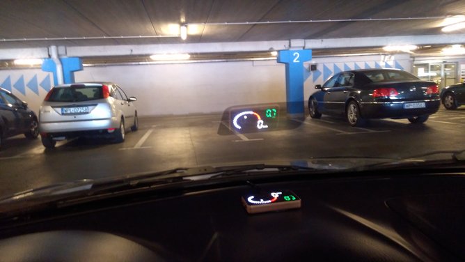

Teraz chciałem się podzielić z kolegami innym spojrzeniem na temat wyświetlania informacji o chwilowym zużyciu paliwa naszych aut. Może Ameryki nie odkryłem, ale ...
Jest do kupienia – PROJEKTOR HUD – podłączany do złącza OBD II. Ta mała czarna skrzyneczka z wyświetlaczem przeziernym, po podłączeniu do złącza OBD II wyświetla nam szereg informacji typu:
– napięcie akumulatora;
– obroty silnika;
– chwilowe zużycie paliwa i średnie zużycie paliwa; itd itp.
Wszystkie te informacje wyświetlane są na szybie samochodu. Dla lepszej widoczności i kontrastu, można na szybę nakleić dołączoną do urządzenia folię odbijającą.
W opisach tych urządzeń jest mowa że nie we wszystkich samochodach takie coś będzie działać. Ja zakupiłem >> HUD Wyświetlacz Head Up OBD2 II X6 <<
Teraz aktualną szybkość, obroty silnika i chwilowe zużycie paliwa, mam wyświetlane bezpośrednio, prawie przed sobą.
Na polskiej stronie aukcyjnej ceny tych HUD-ów są 3 razy droższe od cen jakie oferują Azjaci, ale stamtąd na przesyłkę trzeba czekać około miesiąca. Patrząc na informację o kupujących – to ten typ informacjo i "pracy" silnika staje się popularny w świecie. I to by było narazie tyle o nowej formie informacji w naszych Mazdach ...
Zapraszam do mojego tematu o mojej madzi... Tam macie filmik z "własnej" roboty HUDa. https://www.mazdaspeed.pl/forum/viewtopic.php?f=312&t=201976
