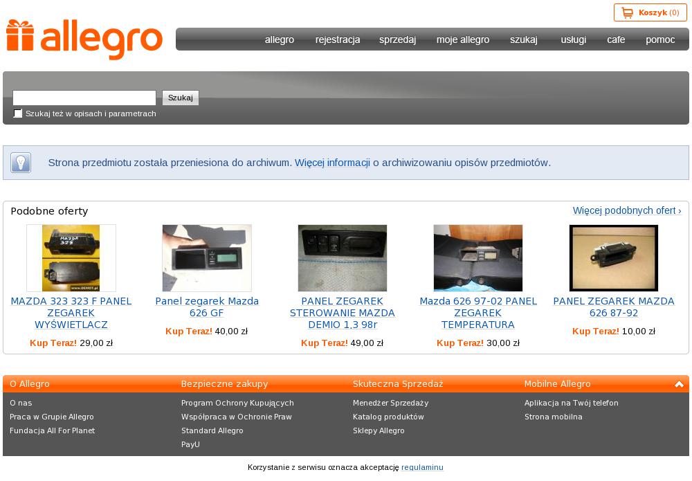

W półce z zegarkiem nad radiem zegar wysiadł mi już prawie zupełnie. Nie dość że nie ma podświetlenia to jeszcze nie wyświetla całej godziny. Z tego co wiem oryginalnie świeci na zielono co w Sportive zupełnie nie pasuje. Może ktoś wyczaił jakiś dobry zamiennik dla całej półki lub tylko zegarka żeby świecił na pomarańczowo?
Chodzi mi dokładnie o taką półkę:
http://allegro.pl/panel-zegarek-mazda-323f-bj-98-03-i2171244028.html

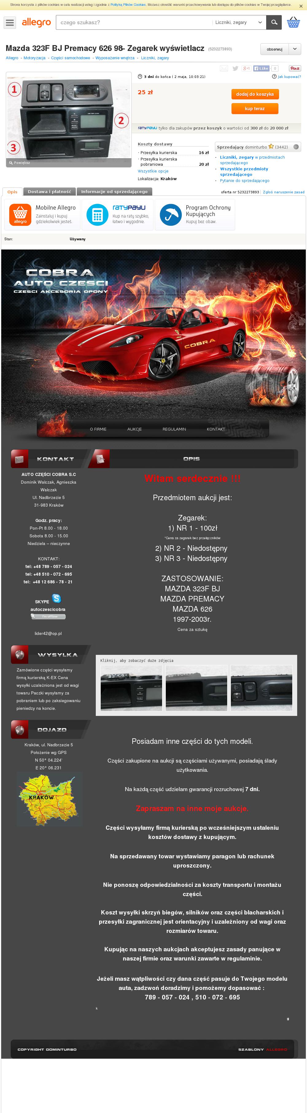

Postprzez 323fbjrybnik » 28 kwi 2015, 12:23
czy zamiast zegarka nr 3 mogę zamontować zegarek nr 2?
http://allegro.pl/mazda-323f-bj-premacy ... 73893.html
Od: 10 kwi 2015, 13:13
Posty: 15
Skąd: Rybnik
Postprzez angelz » 28 kwi 2015, 12:24
tak, ale jak nie masz termometru to temperatura nie będzie działac
Od: 11 mar 2008, 22:31
Posty: 23
Auto: była 323c BA 1.5 1996
była 323f BJ 1.5 2000
była Premacy 1.8+GAZ 2004
Postprzez 323fbjrybnik » 28 kwi 2015, 12:31
wyprowadziłbym sobie termistor NTC 2.2K tak jak pisali w postach na forum i bym miał temperaturę wewnętrzną w samochodzie :)
