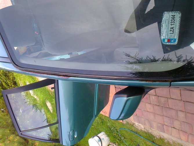

Jeśli się korozja już rozpocznie to niczym jej nie zatrzymasz, możesz ten proces jedynie spowolnić. Wiadomo blacharz i lakiernik chcą zarobić i to w granicach 2000 tys za obie strony błotników. Mnie nie za bardzo na to stać jak narazie, poza tym nie ma takiej tragedii jak czytałem u kolegów na forum i oglądając zdjęcia dziur na wylot. Ja staram się systematycznie usuwać rdzę tam gdzie ona się pojawia. W tym roku robiłem jak narazie dwa tylne błotniki i lewą stronę podszybia, ponieważ tam było najgorzej. Wszystko robiłem środkiem Fertan do odrdzewiania powierzchni, do tego użyłem środka do profili zamkniętych Valvoline, pod spodem zamieszczam małą fotorelację może komuś się przyda aby zrobić to samemu żeby to jakoś wyglądało- oczywiście jeśli rdza jest w małych ogniskach i nie ma dziur..
Dopisano 14 maja 2015, 11:48:
Nie jest to napewno profesjonalnie wykonane lakierowanie, i wielu z was zapewne to skrytykuje. Ale wolę to zrobić sam przynajmniej wiem, że dobrze szczyszczona rdza i zaaplikowane środki. Zrobiłem tak jedną i drugą stronę błotników, ale zdj. zrobiłem tylko z jednej strony- druga strona wygląda tak samo, tylko miała mniej bąbli.

Demontaż nadkoli, el. plastikowych. Wyczyszczenie wew. rantów z soli, brudu krążkiem ściernym na wiertarkę tzw. włosy murzyna, z zewnątrz papierem 80-240-320. Po wyszlifowaniu wszystko wymyć, odtłuścić i posmarowałem dobrze fertanem.
Po ponad 12h zmyłem fertan wodą i pociągnąłem wew. i zewn. stronę podkładem reaktywnym novol, na to dałem podkład akrylowy w celu izolacji, na to szpachlę- dokładne docieranie aby warstwa była minimalna i wygładzała powierzchnię. Na to nałożyłem podkład akryl 3 warstwy i przeszlifowałem go papierem wodnym 400 i 800. Same ranty wew. i zewn. potraktowałem tzw. barankiem ze sprężarki. Przed każdym nakładaniem warstwy podkładu, farby czy lakieru wcześniej przecierałem powierzchnię szmatką antystatyczną aby pozbyć się wszelkich pyłków.
po pomalowaniu bazą koloryzującą. Zdjęcia były robione po ściągnięciu maskowania, auto oklejałem gazetami i papierem lakierniczym, wszystko sobie schło i czekało na lakierowanie.
Po lakierowaniu wszystko schło znowu ok 10-12 h, wszystko wykończyłem pastą lekko ścierną nie pamiętam jej nazwy i wypolerowałem woskiem- polerkę robiłem ręcznie bez użycia maszyny, troche było to pracochłonne ale dało rade. Efekt nie jest może przepiękny jak po robocie w profesjonalnym zakładzie lakierniczym za 2tys. ale zrobiłem to ręcznie i sam za 150zł ze wszystkimi materiałami.
tutaj robiłem jeszcze rdzę przy szybie ale nie polecam za bardzo tej roboty samemu bo jest ciężkie dojście i żeby to zrobić trzeba by zdjąć całą szybę.

po 4- ech miesiącach efekt jest taki, że okolice szyb jak zostały zrobione tak nic nie wyszło, prawy błotnik mniej zjedzony także nic nie wyszło wszystko się ładnie trzyma. Ale niestety lewa strona zaczyna wyłazić. Wniosek tego jest taki że z lewej strony czeka mnie blacharz i wstawienie błotnika lub reparaturki, jeśli są duże wżery to nic nie da rady zrobić bo i tak wyjdzie. Jedyną skuteczną metodą jest tutaj wycięcie zarażonej powierzchni i wstawienie drugiej. Faktem jest, że jeśli widzicie małe ogniska rdzy to usuwajcie od razu na świeżo, poprzedni właściciel mojej mazdy zaniedbał sprawę z lewym błotnikiem i dlatego jest taki efekt.

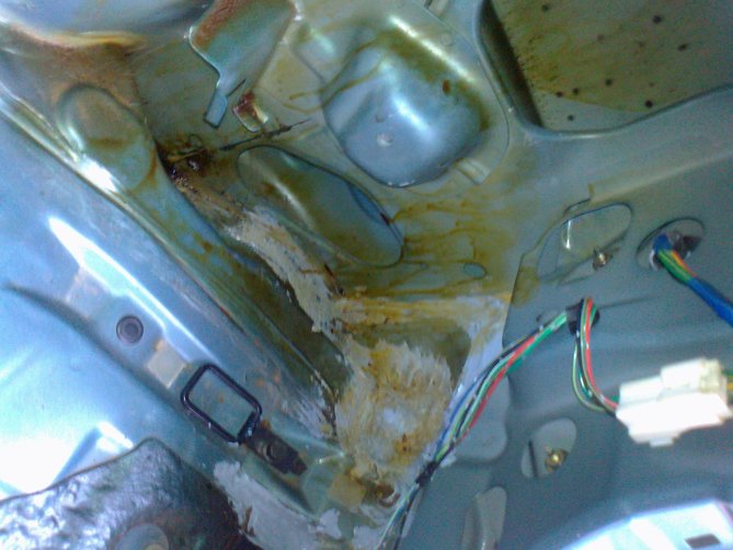

Postprzez bikus » 20 wrz 2015, 10:50
wylazić będzie dla tego że to co widzisz z zewnątrz to wierzchołek góry lodowej... po wierzchnim poszyciem jest na pewno masakra...
tak to wyglądało u mnie jak robiłem blache

Postprzez Bartu » 20 wrz 2015, 12:45
Niestety bez wycięcia problem będzie wracał i to bardzo szybko.
Jedyny ratunek to reperaturki i dobre zabezpieczenie od spodu/ wewnątrz błotnika.
