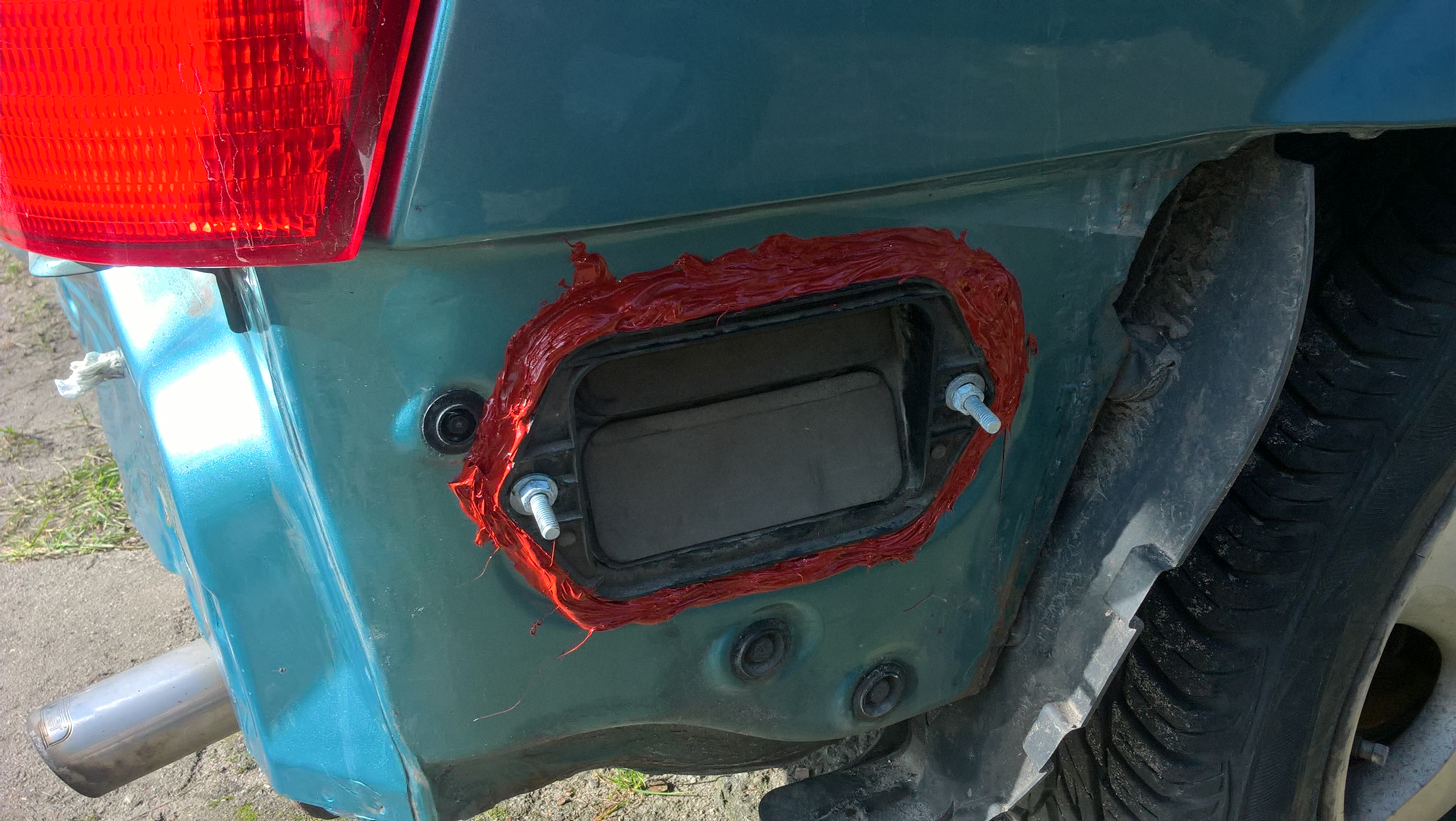

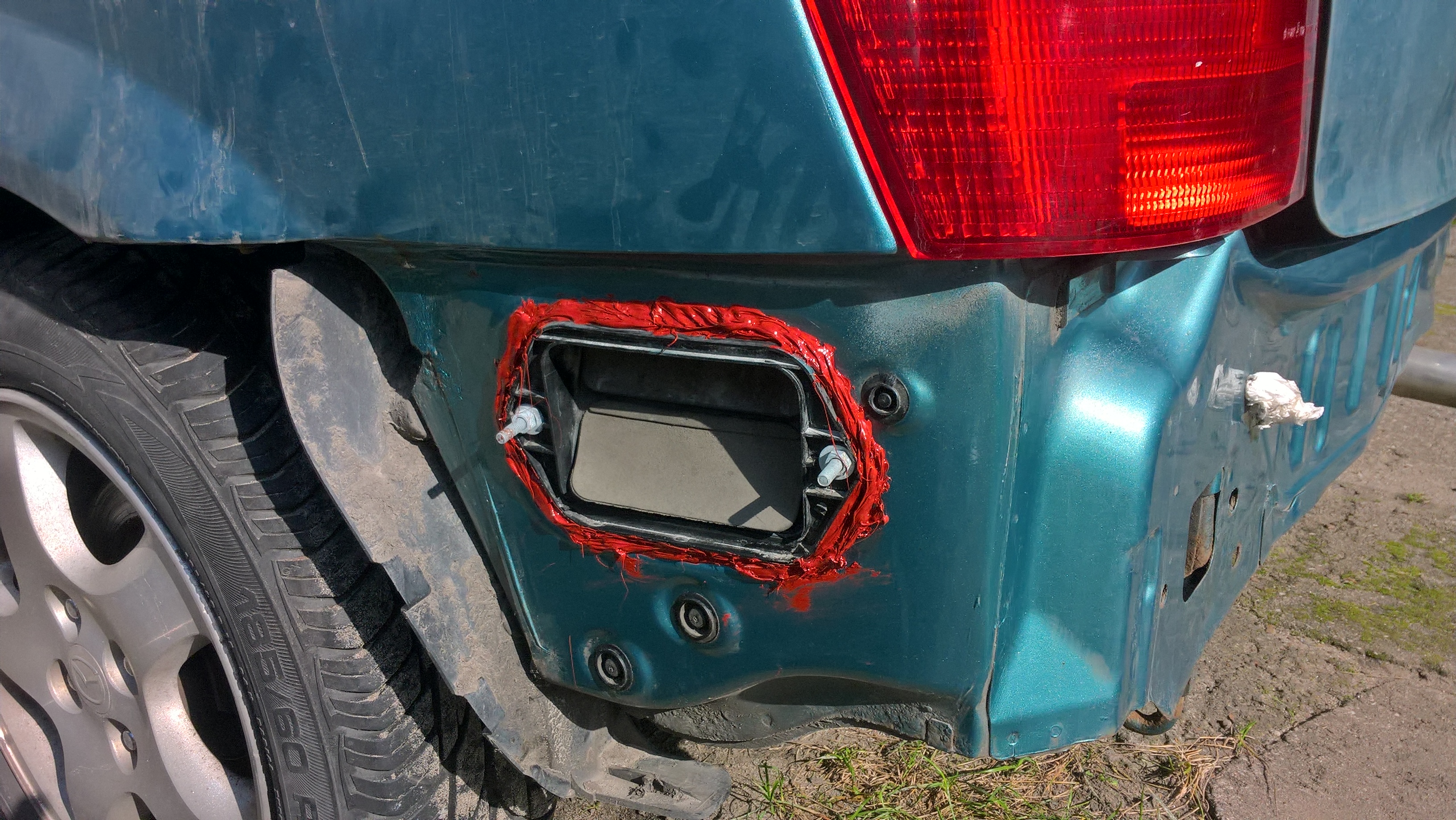

Ja wczoraj walczyłem ze zderzakiem i śrubami pod samochodem. Udało się przewiercić i zdemontować zderzak. Kratka z lewej strony trzymała się jedynie od góry, a ta po prawej też niezbyt solidnie. Jak się okazało, ktoś już wcześniej uszczelniał kratki, ale niezbyt dokładnie. Przy okazji zaczepy, które powinny je trzymać były prawie wszystkie wyłamane.
Stwierdziłem więc, że wykorzystam dziury od zaczepów i zamontuje w te miejsce śruby. Przewierciłem zatem kratki w miejscach, gdzie wcześniej były zaczepy, dałem do tego jeszcze uszczelki od środka, a całość zarobiłem silikonem.
Całość wygląda tak, a jaki będzie tego efekt, to się okaże z czasem.
Zamiast silikonu polecam uszczelniacz dekarski ,a jeszcze lepiej specjalną masę uszczelniającą ,nie pamiętam jak się nazywa ale do kupienia w serwisach lub sklepach z częściami jako uszszelka lamp do subaru imprezy.W subaru lampy orginalnie są uszczelnione taką nie twardniejącą uszczelką.
