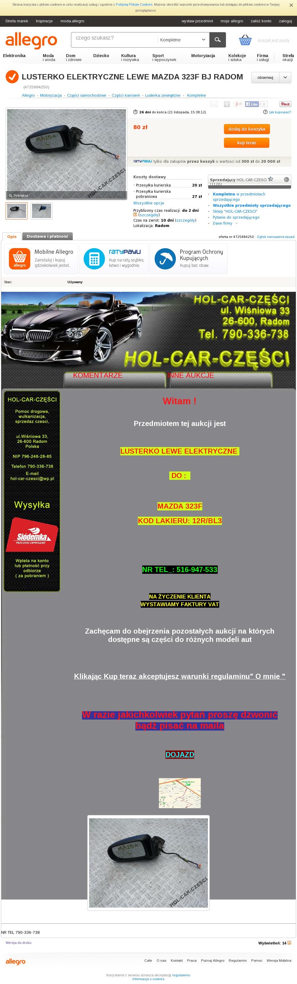

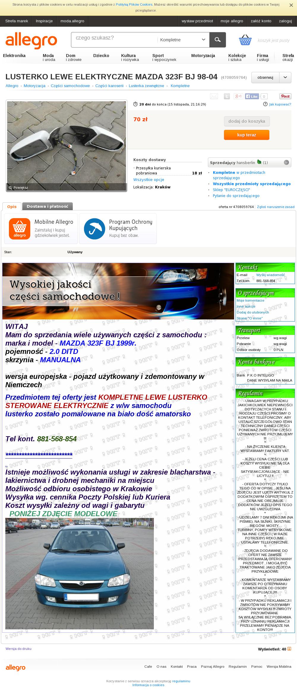

Od dłuższego czasu śledzę oferty na Allegro i nie mogę trafić. A to są manualne, bez ogrzewania, z anglików, w innym kolorze, uszkodzone... Dlatego postanowiłem kupić nowe.

Postprzez wilk28 » 26 paź 2014, 14:53
Od: 12 mar 2011, 12:43
Posty: 308 (3/11)
Skąd: Ostrowiec Św.
Auto: Mazda 3 2.0 Disi 2011r 151KM
Postprzez Lucio » 26 paź 2014, 17:51
Dzięki, ale to nie mój kolor, potrzebuję czarne. Wolę kupić nowe już w tym kolorze, niż lakierować.
