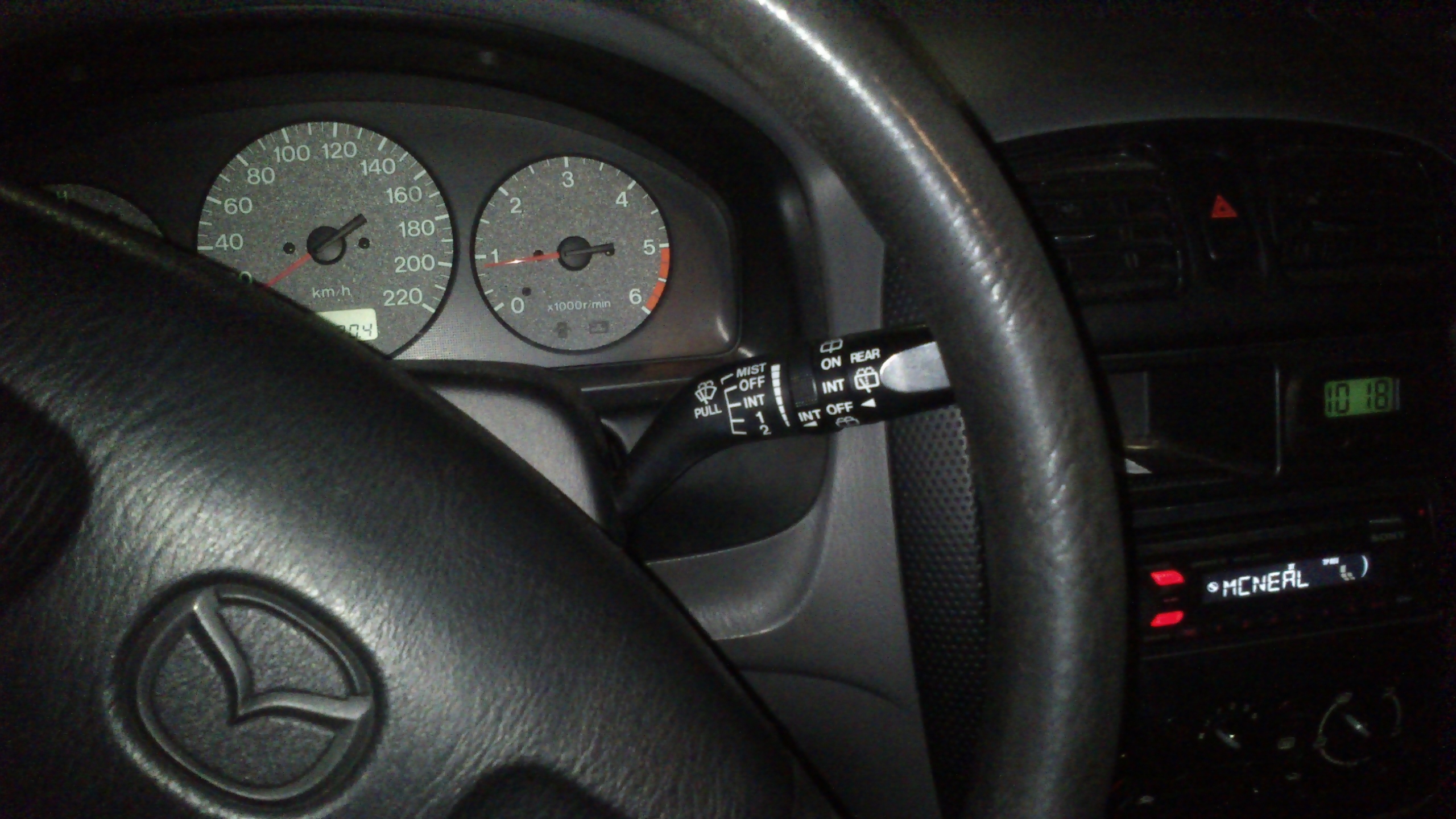

Postprzez Wodzu » 15 lis 2014, 21:30
A oto moja modyfikacja.
EX XEDOS 9
Moja EX

Postprzez pabloBJ » 16 lis 2014, 19:40
Witam!!
Czy ten przełącznik bedzie pasował do BJ z 1999r.?? Przełącznik jest z MAZDY 6 2002-2007.
Bardzo dziękuję za pomoc.

Postprzez misiek1 » 16 lis 2014, 20:37
Wygląda, tak jak u mnie więc powinna pasować :D

Postprzez jerrylos » 16 lis 2014, 21:56
przekladasz tylko to co jest z prawej strony. z tego co pamietam jest przymocowane na 2 srubki
