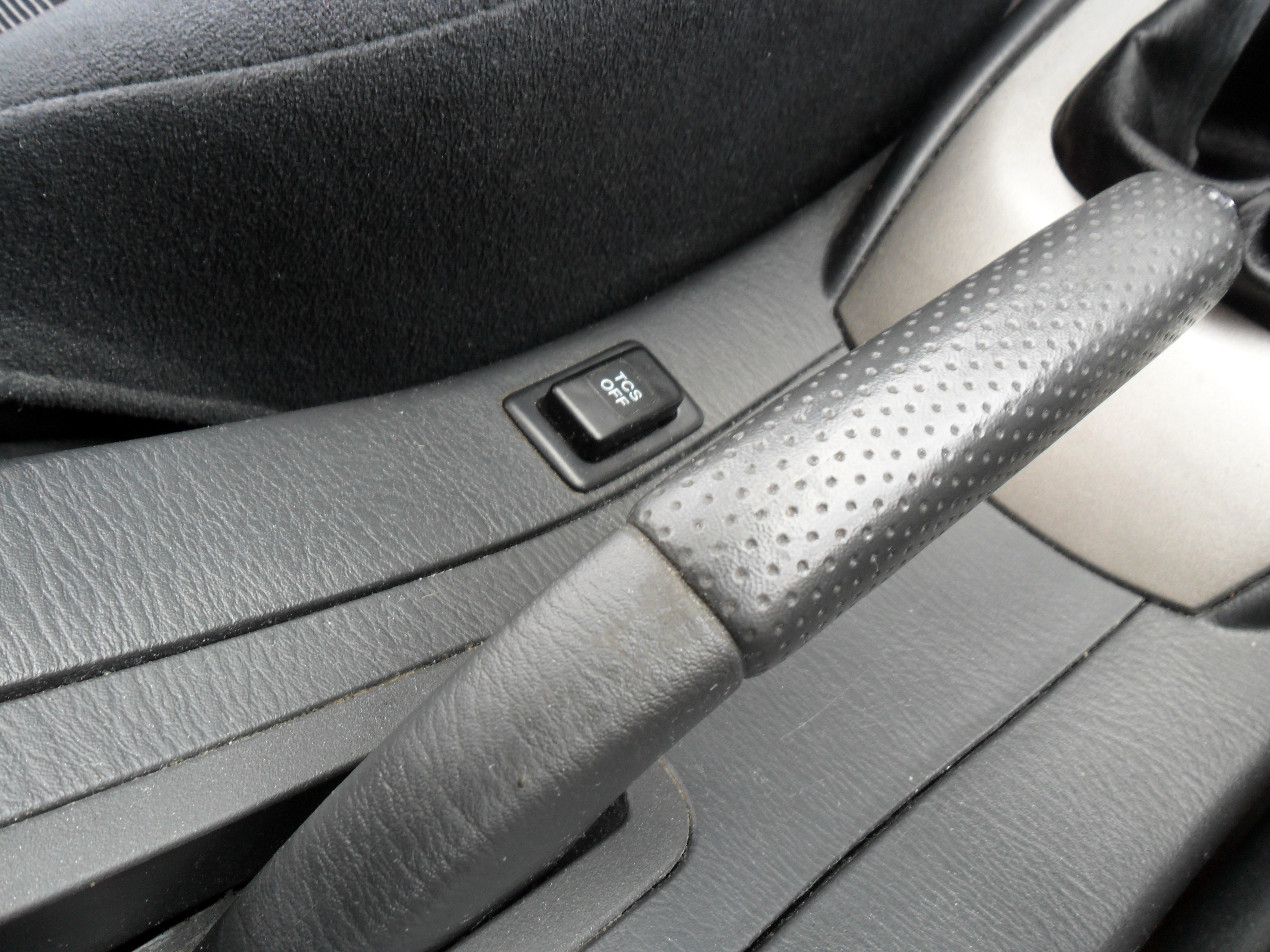

Postprzez gerz50 » 21 sie 2014, 14:42
:D
Ja z tym problemu nie widzę,
1) plastik z gumą osłoną wokół hamulca ręcznego wyciągnąć,
2)następnie kolejny plastikowy element podważyć wokół lewarka zmiany biegów,
3) gałkę zmiany biegów odkręcić
4) ukaże się nam mieszek bodajże na 4 śrubkach jest wkręcany
Ps. wymieniałem to z 4 lata temu w mojej drugiej Maździe 323F 1.6 2001r. , a za sam mieszek bodajże z Żar lub Nowej Soli dałem z przesyłką 35-40 zł.
Część plastikowo-gumową wokół hamulca ręcznego dłonią wyciągnąć , samo wychodzi z zaczepów
