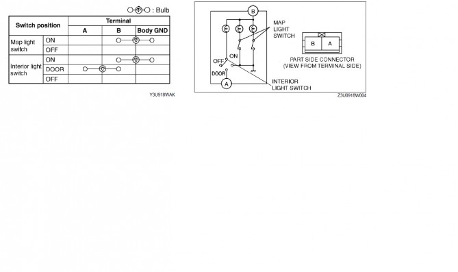

Postprzez Hirek » 1 kwi 2014, 00:04
Rozbierz obudowę kierownicy i zobacz czy nie zwarło kabli od podświetlenia stacyjki.
Tu masz fragment schematu działania lampki sufitowej.

Postprzez Blik3r » 4 kwi 2014, 15:28
Byłem w serwisie Mazdy. Powiedzieli żebym poszukał kabla bo pewnie ma styk z karoserią i dlatego się słabo świeci (zbyt duży opór)
Mierzyłem napięcia. Na wtyczce, która idzie do wnętrza zapodaje 12,4V. Przy włączonej lampce 12.4V. W pozycji "door" 8,7V.
Podpiąłem się do wtyczki i do karoserii –> obwód jest otwarty.
Pod kolumną kierownicy nie widzą przetopionej izolacji na przewodach, pewnie gdzieś pod karoserią albo plastikami gdzie nie mam dojścia... Nie mam pomysłu...
W przyszły piątek wezmę moduł ściemniania, który kolega kupił wczoraj i jeszcze nie zainstalował. Spróbuję obejść ORI ściemniacz.
Prośba, masz więcej schematów żeby zobaczyć co i jak?
