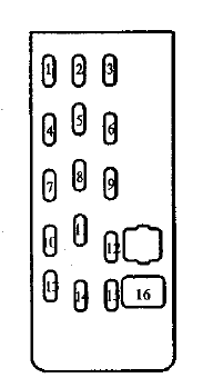

Witam, szukałem na forum,ale nie znalazłem niczego co by mi pomogło.
Mam problem , bo nie działa mi zapalniczka i dzisiaj jak sprawdziłem bezpieczniki to kilku tam brak. Niestety instrukcji nie ma i nie mogę jej znaleźć, może ktoś pomoże co jest od czego i jak to uzupełnić.
Samochód to Mazda 323p 1.3 benzyna 1998. Pozdrawiam

Wyjmij każdy bezpiecznik, sprawdź i włóż go ponownie. Takie wyjęcie i włożenie trochę przy okazji oczyści styk. A w wolne miejsca możesz coś włożyć na próbę.
Swoją drogą to jakaś dziwna ta twoja skrzynka bezpiecznikowa.
Nie jest to przypadkiem już wersja auta BJ
W BA skrzynka chyba jakoś nieco inaczej wygląda a przynajmniej tych dużych bezpieczników nie ma.
Popatrz tutaj: KLIK
Poza tym powinna tam być jeszcze plastikowa płytka, na której bezpieczniki są opisane. Zapewne komuś się to przydało :(

gniazdo zapalniczki jest z obwodem radia ,jak radio ci działa to możesz mieć podłączone poza fabryczną instalację . u mnie w kabinie brak jest :6,7,10,12
PS.
1 S/WRM -15A--Bezpiecznik dla różnych obwodów
2 H/CLN-20A--Bezpiecznik do różnych obwodów
3.Radio -15A-- Radio
4 A/C -15A-- klimatyzacja
5 R.WIPER-10A--wycieraczka i spryskiwacz tylna klapa
6 ---
7 ---
8 ROOM-10A--Oświetlenie wnętrza, bagażnika
9 MIRR DEF -10A --Bezpiecznik do różnych obwodów (PODGRZEWANIE LUSTEREK)
10 --
11 (DOOR-LOCK)-30A--Centralny zamek
12 P/WIND -30A-- Elektryczne szyby
13 WIPER -20A-- wycieraczki i spryskiwacze
14 ENGINE-10A-- sterowanie silnikiem
15 METER -10A-- Zestaw wskaźników
16 P/WIND -30A-- Elektryczne szyby

Postprzez habalasz » 22 mar 2014, 14:23
Radio podłączone jest pod wzmacniacz.
Dobra , tylko podałeś mi numerki , a jak je dopasować do tego zdjęcia co wstawiłem ?
