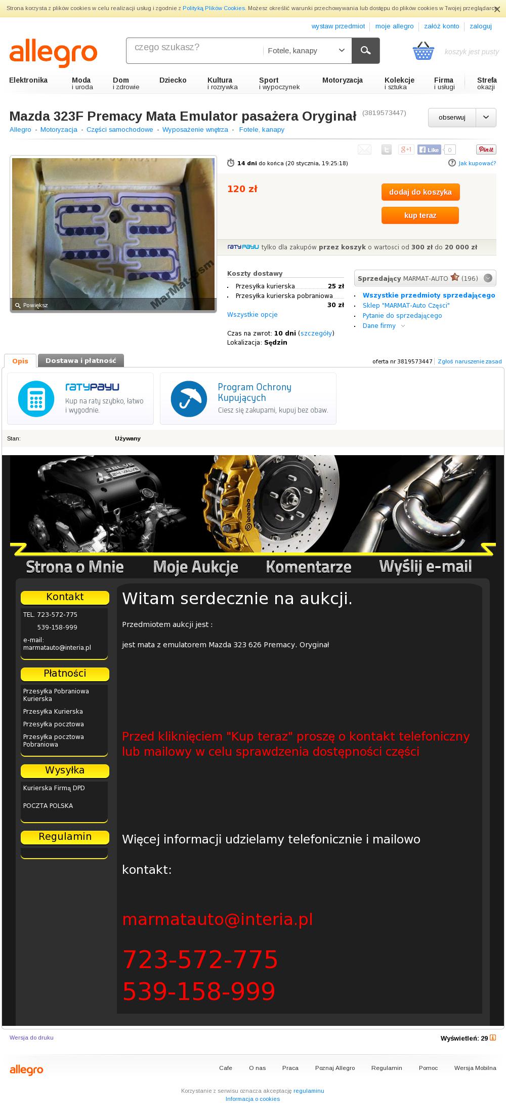

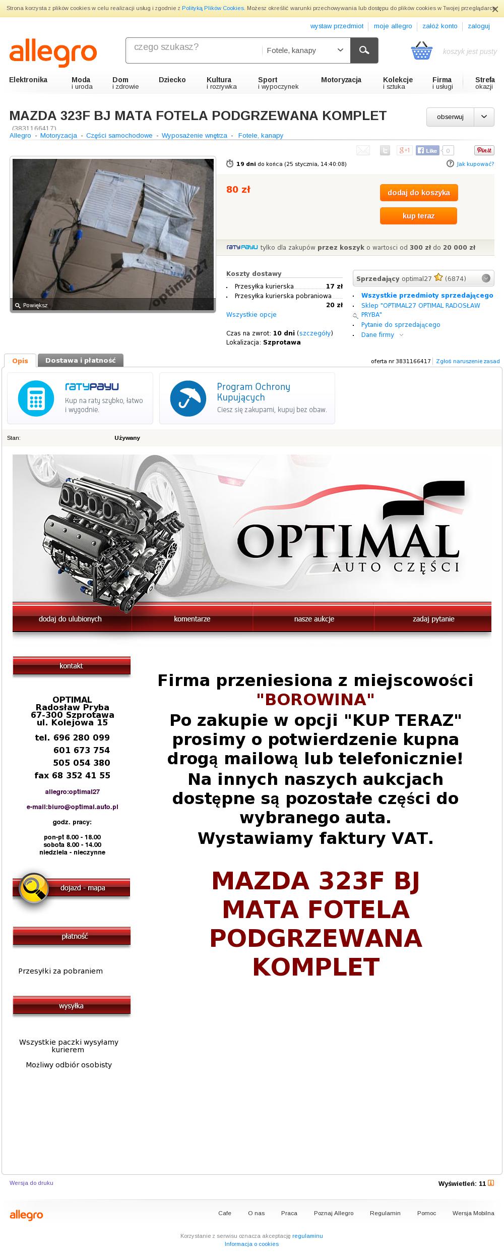

Heh , ja też niedawno kupiłem efke , klima ,abs ,4xel szyby, wersja po lifcie i dzisiaj jak sprzątałem też znalazłem pod fotelami wejścia na kostki , i trochę na necie poczytałem ze to do podgrzewanych foteli , szukałem na allegro mat grzewczych i znalazłem ale od BJ http://allegro.pl/mazda-323f-bj-mata-fo ... 66417.html http://allegro.pl/mazda-323f-premacy-ma ... 73447.html Jeśli chodzi o włącznik to może go poprostu nie ma i załącza się jak włączymy podgrzewanie szyby bo wtedy jednocześnie u mnie włąqcza się podgrzewanie lusterek . A jeśli nie to można samemu kupić jakiś włącznik i założyć gdzieś na kablu. Możliwe że włącznik może powinien być na desce rozdzielczej obok włącznika podgrzewania szyby i awaryjnych świateł bo tam jest zaślepka na jeden dodatkowy włącznik.

Kolego Gonta19, tak dla jasności, ten drugi link, który wkleiłeś to mata obecności pasażera na fotelu obok kierowcy, która to decyduje o tym, czy poduszka powietrzna pasażera wystrzeli w razie wypadku czy też nie, więc jak masz zamiar nią grzać fotel to może się nie udać ;)
