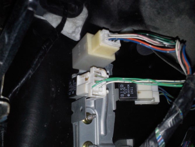

Jeżeli wszystkie zamki są podłączone to samochód zamyka się i zaraz otwiera(nie zależnie czy z pilota czy ręcznie). Jeżeli odpinam zamek kierowcy to wszystkie działaja prawidłowo oprócz zamka prawego przód(zamyka się i już nie otwiera). Co może być problemem? Dodam że podczas zamykania awaryjne nie mrugaja, ale podczas otwierania już mrugają. Poniżej załączam zdjęcie sterownika/ przekaźnika wraz z dochodzącymi do niego przewodami.

to jest ciekawy temat miałem podobnie z tym że oprócz tego przestało mi działać oświetlenie powitalne i też odłączałem drzwi kierowcy i nie wiem czemu po poprawieniu lotów w liczniku wszystko zaczęło działać poprawnie dodam że oświetlenie chciałem tylko naprawić
Ja bym sprawdzil dobrze zamek od strony kierowcy. W nim sa czujniki polozenia silownika, byc moze nie podaje sygnalu zamkniecia.
