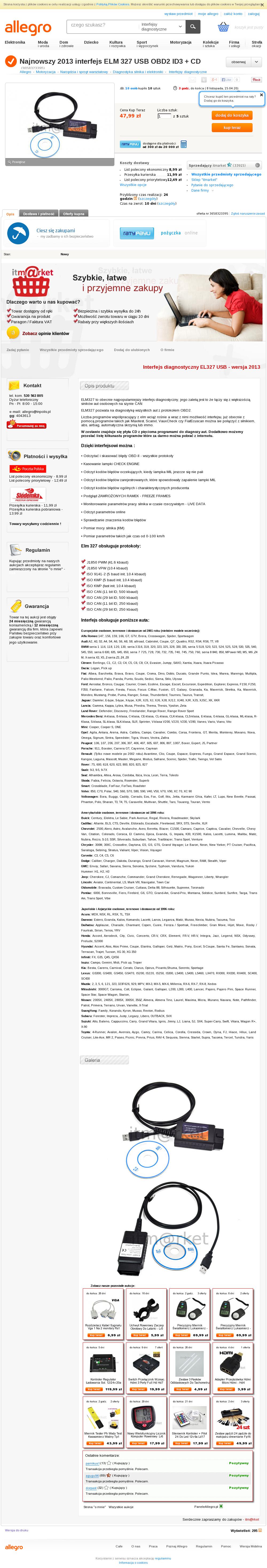

Postprzez Sewer » 8 lis 2013, 12:16
Co ty masz za mechanika ze za podpiecie i podaniee błędu chce 60 pln ?!?!?
Ja mam mechanika, u ktorego robiłem rózne rzeczy i takie sprawy mi ogarnia w gratisie bo wie ze predzej czy pozniej bede cos robił za co mu zapłacę.
Mozna kupic na allegro odpowiedni osprzet i oprogramowanie by bledy na laptopie odczytać .
np: http://allegro.pl/najnowszy-2013-interf ... 23395.html
choc sam tego nie sprawdzalem !!! bo nie musiałem .

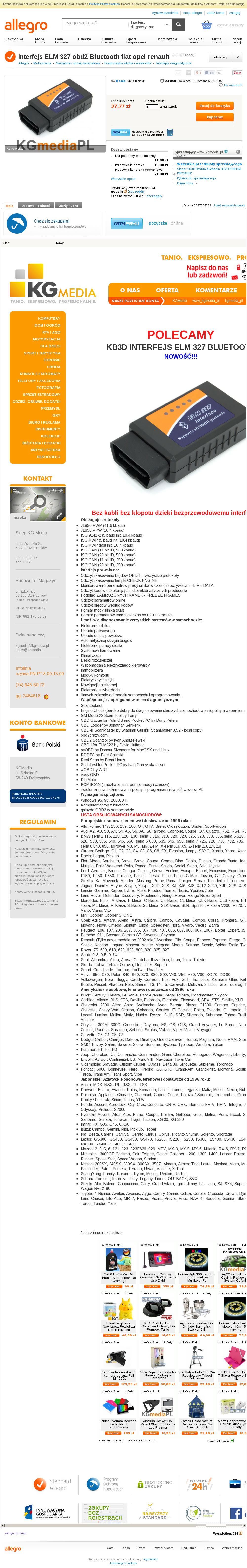

Postprzez bikus » 11 lis 2013, 00:01
Kup to co kolega wyżej podał, ja z tego korzystam i wykrywa wszystkie błędy silnika i można je samemu wywalać, wystarczy laptop albo telefon z androidem.
sprawdza się świetnie, nr błędów znajdziesz w necie i na naszym forum bez problemów
Sprawdź jaki błąd wywala i napraw to ;)
aaa tylko kup taki:
http://allegro.pl/interfejs-elm-327-obd ... 06559.html
a nie na usb, ten ma bluetooth i łączy się bez problemu z telefonem czy laptopem – mam identyczny i dziala super

Postprzez maciekoch » 16 lis 2013, 14:05
Panowie kupilem to wspaniale urządzenie ale.....nie wiem jak to skonfigurowac...
Czy ktoś wie jak to zrobić?

Postprzez bikus » 16 lis 2013, 14:41
sciagasz sobie na telefon program torque pro, wlaczasz bluetooth na telefonie i podlaczasz to urzadzenie do OBDII, telefon ustaw zeby byl widoczny i sam sie polaczy i wszystko Ci odczyta
przy laptopie podobny system dzialania ;)
