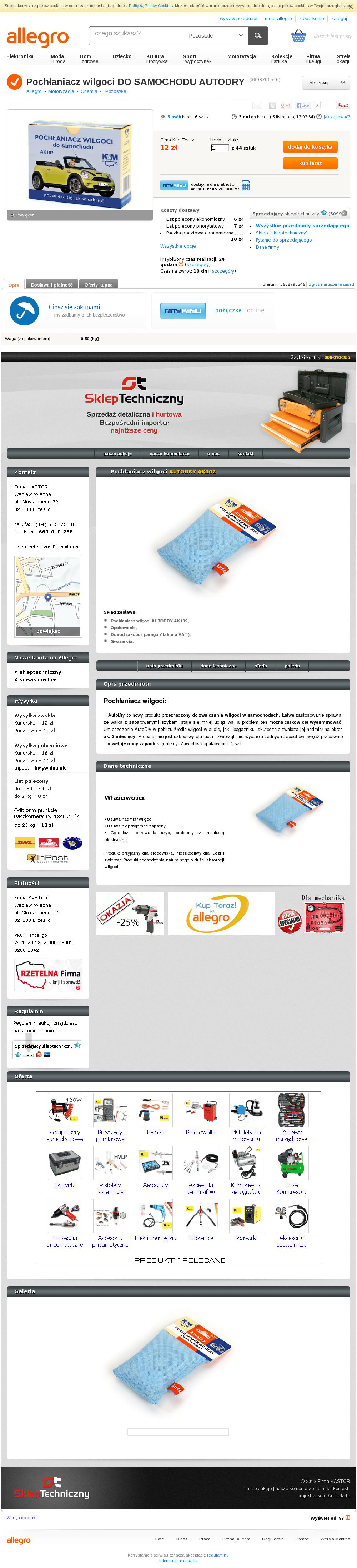

Jeśli nie masz nieszczelnego samochodu to może spróbuj odgrzybić kllimę.
Kup pochłaniacz wilgoci http://allegro.pl/motoryzacja?order=qd& ... zia%C5%82y Teraz są w biedronce takie http://allegro.pl/pochlaniacz-wilgoci-d ... 96546.html
Powiem Ci, że to działa, mam wersję domową i ściąga to wodę z parujących szyb masakrycznie. Jestem pozytywnie zaskoczony tym wynalazkiem, gdybym miał problem z wilgocią w samochodzie to bym się nie zastanawiał i leciał znowu do biedronki po ten wynalazek :)

Postprzez Neonixos666 » 3 lis 2013, 10:12
wersja samochodowa nie działa, mam taki pochłaniacz ale on nie pochłania wody.
