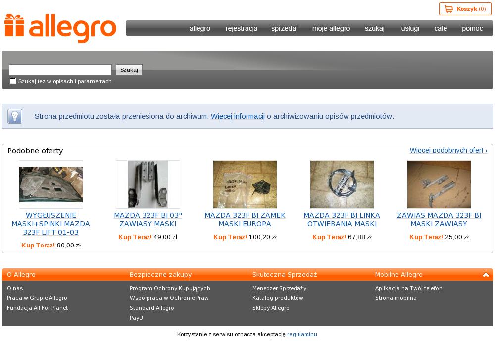

planuję zakupić wyciszenie (podbitkę) maski. pytanie jest czy do mojego modelu będą pasować podbitki od innych wersji silnikowych, zarówno przed jak i po lifcie?
znalazłe coś takiego http://allegro.pl/mazda-323f-bj-wycisze ... 22780.html
widać że to anglik i że ma jakieś dziwne wycięcia. czy te wycięcia to normalka?
