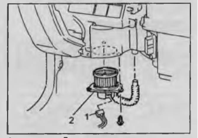

A co zrobić jeśli mi coraz częściej piszczy wentylator ? Czasami pomaga przełączenie na 4 (tak jak w przypadku liścia) ale wolałbym się tam dobrać i jakoś to ładnie nasmarować ... tylko czy się da ?
Nie zdziwię się jak będą tulejki mosiężne. W niektórych samochodach w ich obrębię znajduję się filc. Który jest nasiąknięty olejem maszynowym lub parafinowym. No ale i tak nie zmienia to faktu że trzeba go rozebrać. Uważaj na szczotkotrzymacz i szczotki.
