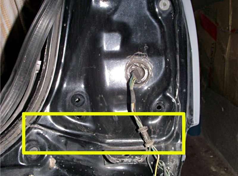

Przeczytałem cały temat i zgodnie z sugestiami zacznę od uszczelek przy lampie, które faktycznie są już nieco draśnięte zębem czasu. Myślę natomiast, że przyczyna może tkwić w opisywanej tu już zakładce (ostatnio przy cofaniu oparłem się o znak :| ). Niestety po ściągnięciu lampy nie do końca wiem gdzie tego miejsca szukać, a zdjęcia gdzie w tu w temacie gdzie któryś z kolegów to zamieszczał już wygasły... Poratujecie?

Faktycznie, że nie ma fotek – imageshack już nie wyswietla zdjęć.
Więc masz jeszcze raz, bo mam jeszcze tę fotkę na dysku:

Postprzez miodon » 31 paź 2014, 15:50
Dzięki Arturr0!
Uszczelnione + nowe uszczelki na lampie. Przy kratce pod zderzakiem wygląda sucho, poza tym przylega mocno, więc mam nadzieję, że to co zrobiłem wystarczy. Mam szczerą nadzieję, zważywszy jak bardzo nie chce mi się ściągać tego zderzaka :)

Witam wszystkich i sorki za odkop ale wiem że jeszcze sporo Mazd ma ten problem. Macie tu zbiór porad z wątku i moje poszukiwania rozwiązania problemu. Przypadek-woda w lewym nadkolu. Pogoda-pada cały tydzień. Sprawdziłem lampy-zmieniłem uszczelki i nawet zrobiłem jedną pod plastikowy bolec (sklep hydrauliczny-uszczelka do wycięcia). <nie>. Sprawdziłem uszczelkę z wiązką przewodów do klapy-nie zmurszała, bez pęknięć ale trochę silikonu pod..<nie>. Wlew paliwa-uszczelka cała tylko oczyściłem i poprawiłem ułożenie.<nie> Łączenie blach na górnej granicy zderzaka z lampą które to kolega Arturr0 zaznaczył na fotce i tu taka niby ryska 15mm (uszczelniacz bitumiczny w kartuszu cienka warstwa ile tylko zdołałem bez ściągania zderzaka) <jupi> wody po nocnym deszczu ledwo na dnie. Przejrzałem jeszcze wszystkie łączenia i takie same mini ryski były na wysokości siłowników. Uszczelniacz był czarny ale pomalowałem srebrnym markerem do świątecznych ozdób-prawie identycznym jak kolor mojego auta <spoko> Nastała susza. Ale teraz radzę lać wodę zaczynając od lampy, wyciągnąć zaślepki od przykręcania lamp i włożyć tam papier toaletowy. Jeśli suchy to lać wyżej... Szybsza eliminacja. Jeśli macie mokrą podsufitkę to antena albo reling. Jeśli podczas jazdy po mokrym to mogą być te klapki w nadkolu. Powodzenia

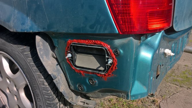

Ja wczoraj walczyłem ze zderzakiem i śrubami pod samochodem. Udało się przewiercić i zdemontować zderzak. Kratka z lewej strony trzymała się jedynie od góry, a ta po prawej też niezbyt solidnie. Jak się okazało, ktoś już wcześniej uszczelniał kratki, ale niezbyt dokładnie. Przy okazji zaczepy, które powinny je trzymać były prawie wszystkie wyłamane.
Stwierdziłem więc, że wykorzystam dziury od zaczepów i zamontuje w te miejsce śruby. Przewierciłem zatem kratki w miejscach, gdzie wcześniej były zaczepy, dałem do tego jeszcze uszczelki od środka, a całość zarobiłem silikonem.
Całość wygląda tak, a jaki będzie tego efekt, to się okaże z czasem.

Zamiast silikonu polecam uszczelniacz dekarski ,a jeszcze lepiej specjalną masę uszczelniającą ,nie pamiętam jak się nazywa ale do kupienia w serwisach lub sklepach z częściami jako uszszelka lamp do subaru imprezy.W subaru lampy orginalnie są uszczelnione taką nie twardniejącą uszczelką.

Postprzez Jędras » 27 wrz 2017, 21:38
Kratki szczelne, lampy szczelne, ale teraz z kolei sprawdzałem, że przez wlew paliwa cieknie woda. Da się te dwie uszczelki gdzieś kupić, albo pasują z jakiegoś innego modelu, bądź samochodu?
