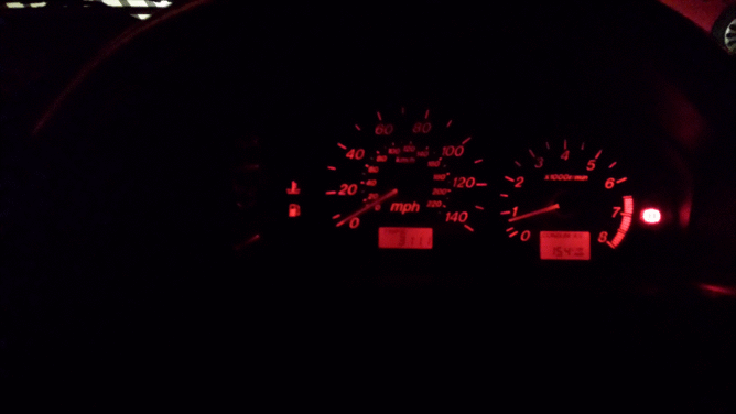

A ja tak z innej beczki. Mam bj 2003r i chce wymienić żarówki zegarów i kokpitu. Pytanie: żarówy zegarów mają być białe (normalnie podświetlenie jest czerwone dla sportiva) czy czerwone?
PS. dołożyłem foty dla jasności o co mi biega :p
Licznik: padły chyba żarówki po lewej i chyba coś u góry po prawej...
Ile i jakie żarówki/ledy/smd potrzebuje aby wymienić całkowicie podświetlenie licznika zachowując kolor czarwony??
Prawe pokrętło kokpitu schowało się w cień ze wstydu...
Ile i jakie żary/ledy/smd potrzebuję do kompletnej wymiany podświetlenia zachowując czerwień oczywiście??

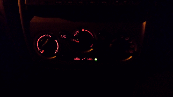

Moja batalia z żarówkami zakończona – oświetlenie zegarów i kokpitu w ledach smd T5 i T10, popielniczka T5. jeśli ktoś zainteresowany szczegółami co i ile zapraszam na PW albo do mojego tematu – link pod awatarem
Kondomki ze starych żarówek zachowałem – bardzo łatwo się je ściąga, ale trzeba zachować ostrażność. Jeśli ktoś potrzebuje czerwone kondomy piszczie na PW, kilka przeżyło (duże i małe) – odeślę za koszty wysyłki z UK
