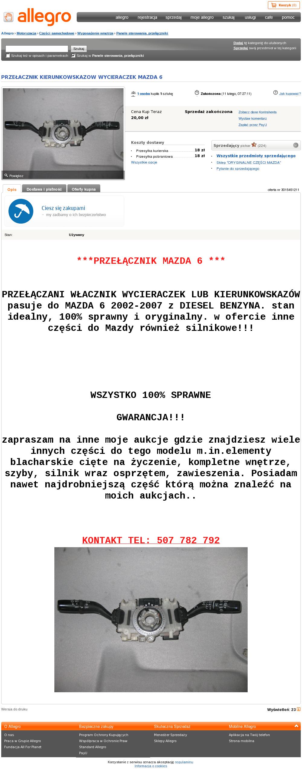

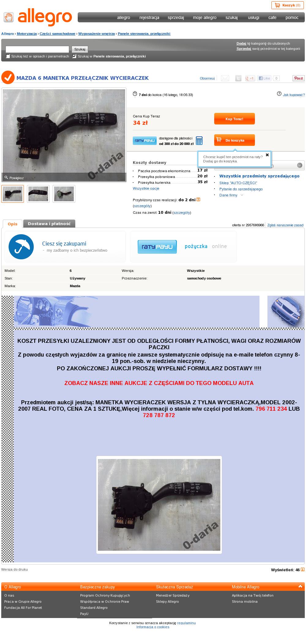

szukam przełączników od 626 ale ceny poszły w górę
Wiem że od 6 pasują ale z wszystkich roczników czy są jakieś ograniczenia?? takie cuś podejdzie do BJ:
http://allegro.pl/mazda-6-manetka-przel ... 86966.html
- Od: 15 kwi 2007, 16:41
- Posty: 1084 (0/1)
- Skąd: Kędzierzyn-Koźle / Opolskie
- Auto: Francuskie Kombi
Moja ex:Mazda 323F BJ
Podejdzie, możesz brać w ciemno

Właśnie kupiłem – 20zł + 18 przesyłka. Cały "pająk", tj. przełącznik wycieraczek i kierunkowskazów
http://allegro.pl/przelacznik-kierunkow ... 51211.html
Tylko nie mówcie, że nie pasuje

Wychodzi na to że kupiłeś w bardzo dobrej cenie komplet, jak to mówią : psa, budę oraz łańcuch.
Fakt, że potrzebna jest tylko jedna część, ale jak w takiej cenie to ...
Pasować będzie na pewno.
