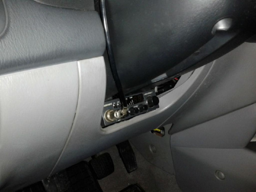

Postprzez alan78 » 30 sty 2013, 18:09
Moje rozwiązanie na foto poniżej ( pod kolumna kierownicy ). Radio absolutnie w niczym nie przeszkadza, nie koliduje i nie przyciaga oka :D

Postprzez misiek1 » 30 sty 2013, 20:53
alan78 napisał(a):Moje rozwiązanie na foto poniżej ( pod kolumna kierownicy )
Miejsce bardzo fajne bo faktycznie, przeszkadza jedynie wtedy jak się chce położenie kierownicy zmienić. U siebie mam przykręcone przy lewej nodze kierowcy, czasami głośnik zasłaniam nogą i słabiej słychać ale też nie jest źle :)
