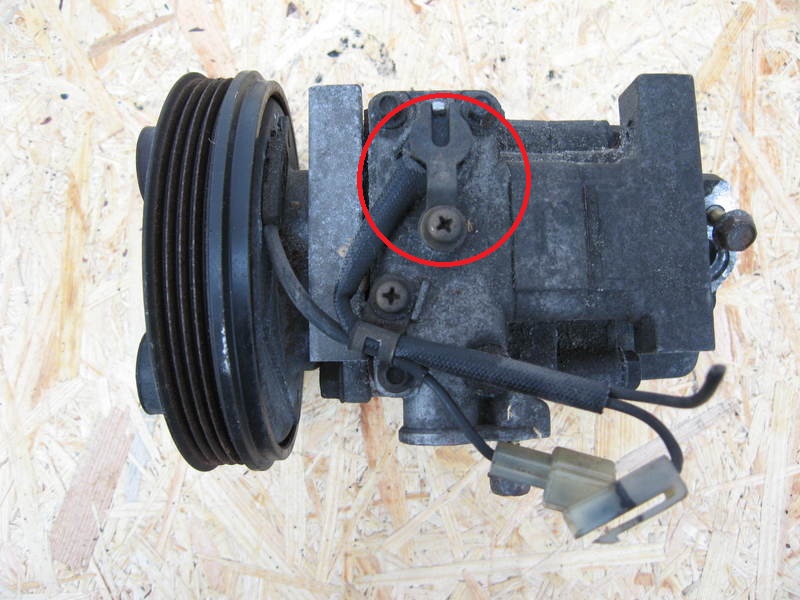

Postprzez Borys » 1 lip 2012, 23:01
Klimatyzacja tak właśnie działa (prawie jak lodówka), załącza się cyklicznie, zarówno sprężarka jak i wentylator.
Obrazek Obrazek

Postprzez sensimilla » 5 lip 2012, 13:53
Witam, mam pytanko do czego musi być ten kabel podłączony u mnie on jest luzem wisi czy to może być przyczyna niedziałającej klimy? jak kupowałem samochód klimatyzacja działała normalnie teraz coś przestała.
