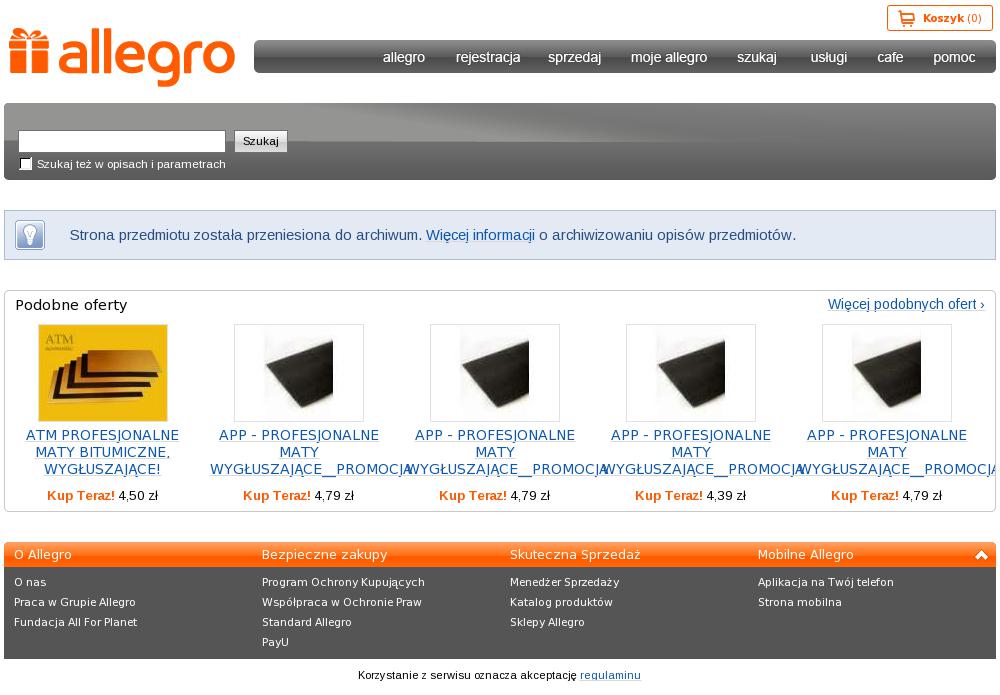

Filcowe do bagażnika mozna wyprubować ale trzeba pamiętać że filc łapie wilgoś, brudzi się i mechaci. Natomiast maty gumowe są pozbawione tych wad. Dodatkowo maty gumowe tak samo wygłuszają jak filcowe to nie ma znaczenia wazna jest grubość mat te najlepsze gumowe mają 6mm ale i cena jest już inna <płacze>
http://allegro.pl/profesjonalne-maty-wy ... 50899.html
