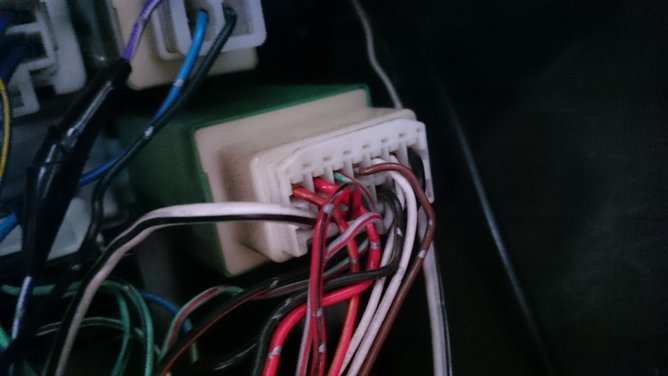

Postprzez maros223 » 9 paź 2015, 21:26
Witam!
Odkopię trochę temat. Jestem na etapie montażu uniwersalnego sterownika.
Odnalazłem wszystkie potrzebne przewody OPRÓCZ kierunkowskazów.
Badając próbnikiem przewody natrafiłem na przekaźnik kierunkowskazów i moje pytanie brzmi czy mogę się wpiąć w pojedynczy kabel (fioletowo biały – czerwona strzałka)?
Czy szukać jakiejś alternatywy? Ma ktoś jakiś pomysł?
P.S. Załączam zdjęcia dla potomnych ze zdjęciami kostki sterownika ;) sterowanie otwórz/zamknij podaje się na zielono/czerwony przewód. Biało czarny (gruby) to +12V. Otwórz podaje się samym kablem a "zamknij" przez kabel z opornikiem 1KOhm
