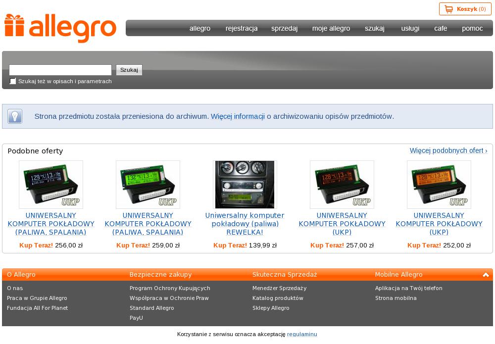

Chciałbym sobie kupić komputerek i mam do Was pytanie.
komputer:
http://allegro.pl/uniwersalny-komputer-pokladowy-paliwa-spalania-i2170858072.html
W mojej wersji niestety komputerka nie ma, ale podobno są gdzieś wyprowadzone wtyczki (gdzie? xD ) i kable do podłączenia komputera... Wiem, ze wtyczka na pewno pasować nie będzie, ale chodzi mi w sumie o rozpisanie 3 sygnałów we wtyczce: sygnał spalania, sygnał prędkości, sonda lambda. Ewentualnie (o ile posiada) czujnik ciśnienia, sygnał z kontrolera sondy szerokopasmowej.
Jeśli nie ma wtyczki to w jaki sposób i gdzie znajdują się te czujniki aby poprowadzić instalację, dodam że mechanikiem nie jestem, więc proszę o dokładny opis ;)

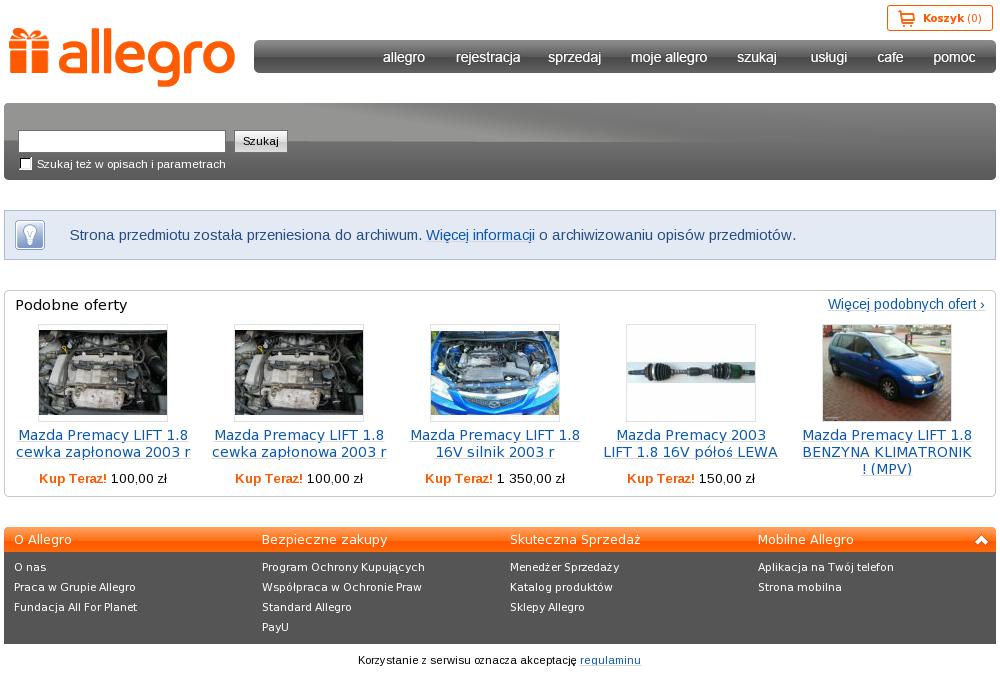

Witam mam takie pytanko czy licznik z mazdy premacy będzie pasował do mazda 323f tzn. mojej. Wygląda identycznie lecz ma wbudowany komputer pokładowy a z tego co oglądałem to u mnie w Madzi jest kostka pod przełącznik set/info. I się zastanawiam czy to będzie hulał komputer pokładowy z licznikiem z premacy? Tak poza tym to licznik z anglika ale myślę że to nie problem.

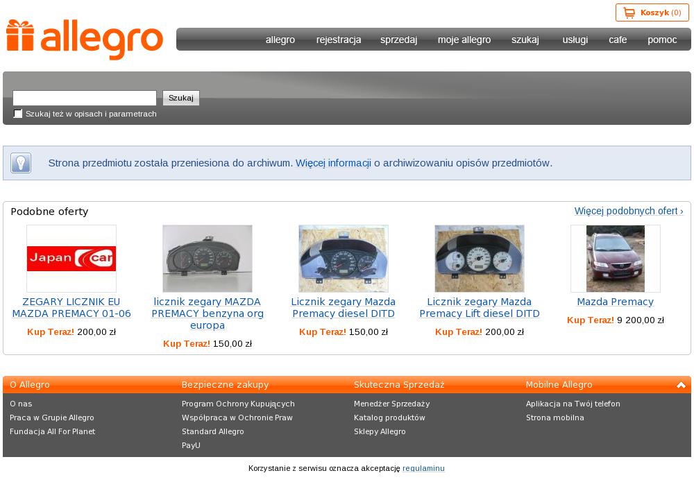

Ja znalazłem licznik z anglika za 50zł, gdzie jest dodatkowy wyświetlacz pod obrotomierzem, niestety "podmiana" podobno nie jest tania . Także sugeruję szukać całego licznika EU.
