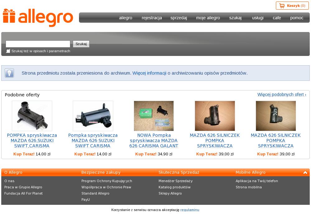

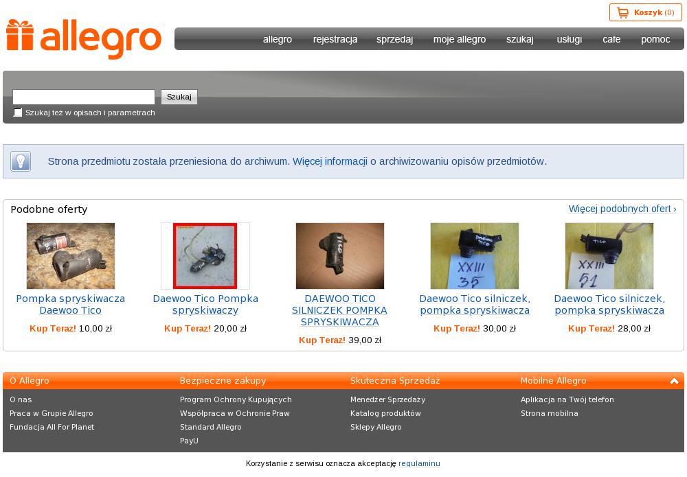

Panowie czy ta będzie pasować do mazdy 323 BJ chodzi o szybę tył ale są chyba takie same http://allegro.pl/pompka-spryskiwacza-m ... 79518.html bo od tico jest według mnie identyczna http://allegro.pl/pompka-spryskiwacza-d ... 68284.html .To nie stówka jak twierdzi ekspert ze sklepu.

Tak będzie pasować to ta sama pompka, dostęp jest trochę trudny bo przez nadkole w prawym kole.

Gdzie jest to wiem bo odkręcałem już nadkole dla tego wiem że jest uszkodzona góra z kabelkami sie oderwała tylko nie rozbierałem żeby płyn nie zeszedł zanim będzie nowa. Za odpowiedz bardzo dziękuje zamawiam i wymieniam.
