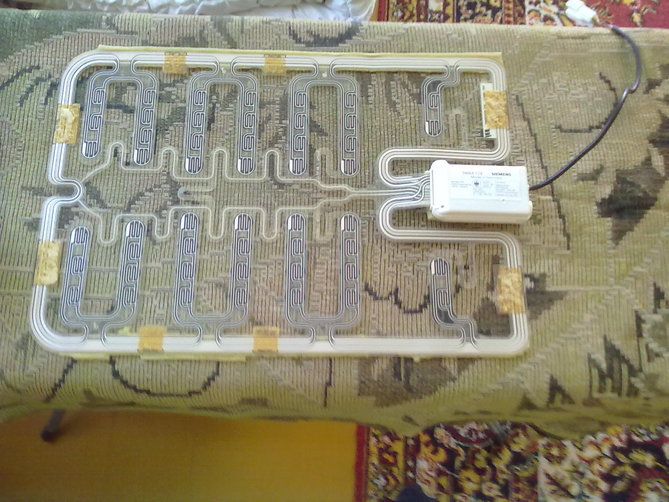

Postprzez mozabik » 25 cze 2013, 11:55
Witam!
U mnie również w mazdzie 323 bj rocznik 1998 wystąpił błąd 47 czyli padła mata zajętości pasażera. Długo szukałem rozwiązania innego iż cięcie kabli, i w końcu wpadłem na pewień pomysł skoro emulatory maty są te same do mazdy , mercedesa i kilku innych marek może poszukać rozwiązania na innych forach i znalazłem na forum mercedesa opis, w kórym gośc twierdzi że matę uzdrawia PRASOWANIE żelazkiem ustawionym na max.
Poświęcając na do kilka godzin w sobotnie przedpołudnie wyciągnołem z mojej mazdy rozebrałem go i wyciągnołem mate następnie oderwałem gąbke z maty i położyłem ją na desce do prasowania przykryłem szmatką ze starego prześcieradła i prasowałem około 10 min z każdej strony. Nastepnie złożyłem wszystko z powrotem mate przykleiłem do fotela klejem do styrtopianu i .......
DZIAŁA
polecam to rozwiązanie
teraz jednak tak sobie myślę czy prasowanie fotela bez rozbierania zdało by egzamin ?
może ktoś sprawdzi?

Postprzez m.malina » 27 lip 2013, 23:09
Mozabik, jaką masz pewność ze mata po przeprasowaniu działa jak należy? Może się uszkodziły ścieżki do końca , i mata wogóle już nie wykrywa pasażera , a wtedy nie włączy sie poduszka pasażera w razie uderzenia z przodu. I błedu też nie wywala i nie wykrywa pasażera.

Postprzez m.malina » 29 lip 2013, 22:19
A ja dzisiaj prasowałem matę żelazkiem tak jak mozabik napisał. Od 2 dni ciągle kod 47 jak siedział pasażer. Wyjęcie maty z siedzenia zajmuje 10 minut. Prasowałem matę z 10 min na desce do prasowania i temp. Max przez ścierkę. Wydaję mi się że przez temperature ta mata skleja ze sobą te scieżki takie jak są w pilocie, z tą scieżką czarna po drugiej stronie i mata caly czas myśli że pasażer siedzi mimo że go niema na siedzeniu. Dlatego nie wywala błedu maty. Cięcie kabelka to dla mnie ostateczność. Z inych forum wyczytałem ze mata ma mikropękniecia na scieżkach niewidoczne gołym okiem, dlatego po przeprasowaniu kurczy się minimalnie folia i scieżki łącza sie do siebie.
