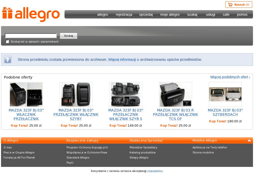

mam też halogeny w garażu, sprawdzę wtyczkę i gniazdo przełącznika i dam znać
sprawdzone:
mam taki przełącznik jak na aukcji –
http://allegro.pl/mazda-323f-bj-03-wlac ... 99316.html
a z auta wychodzi wtyczka biała, jednak nie chodzi o kable, ale o szerokość; wtyczka z auta jest szersza od końcówki przełącznika, i nawet nie ma szans żeby to sprawdzić. Chociaż, mam w aucie przełącznik do obsługi samego tylnego przeciwmgielnego. Może to pójdzie razem. Jednak boję się zdjąć plastik z boku drzwi, żeby go nie połamać i nie porysować.
po dalszych bojach. wypiąłem przycisk tylnego przeciwmgielnego i założyłem przełącznik z którego mogę obsługiwać przednie halogeny i tylne przeciwmgielne. Przy zbiorniku spryskiwaczy do szarej kostki podłączyłem jedną końcówkę, następnie prawy i lewy halogen. Na przełączniku działa włączenie tylnego przeciwmgielnego, jednak halogeny nie świecą. Ktoś ma jakieś propozycje?
sprawdzone:
