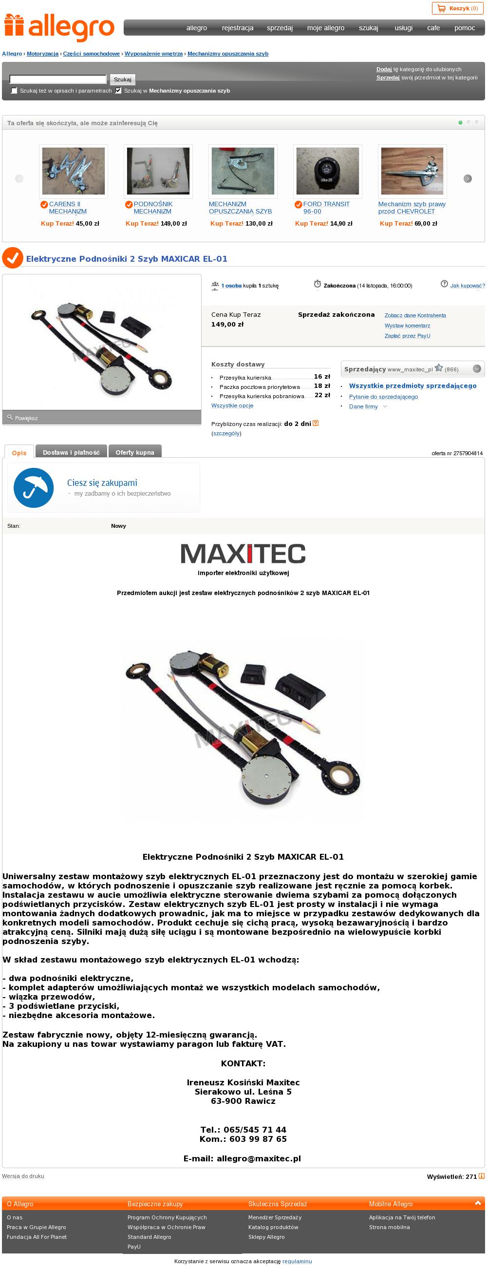

Postprzez kubi2410 » 11 lis 2012, 10:35
Ja zakładałem w poprzedniej maździe elektryczne szyby i niestety trzeba kupić nowe wiązki do tyłu dwie i do drzwi kierowcy.
Podnośniki szyb montaż szybki otwory są. Natomiast tapicerki nie musisz zmieniać kup tylko dwa włączniki wytniesz otwory zamontujesz przyciski do szyb. Natomiast w otwory po korbkach dużo osób montuje głośniki wysoko tonowe i jest ok.
Lub na allegro są zestawy uniwersalne do podnoszenia szyb wtedy tylko podciągasz zasilanie .
Coś w tym stylu jest tego dużo na allegro.
http://allegro.pl/elektryczne-podnosnik ... 04814.html
