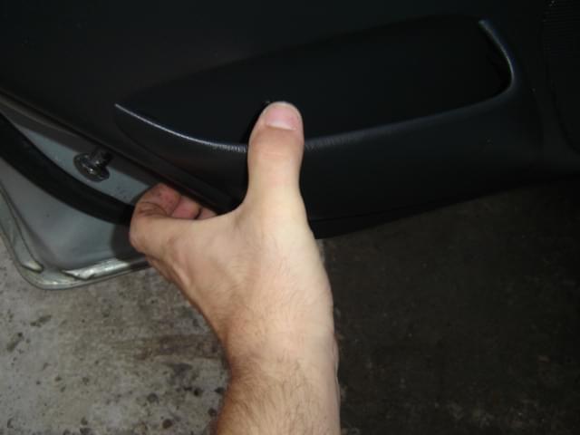

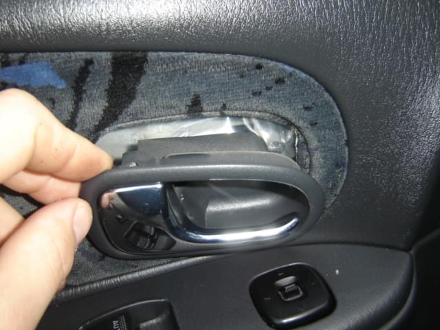

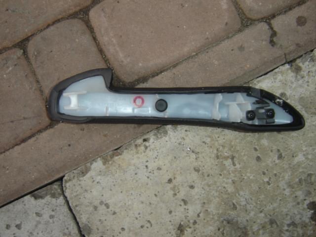

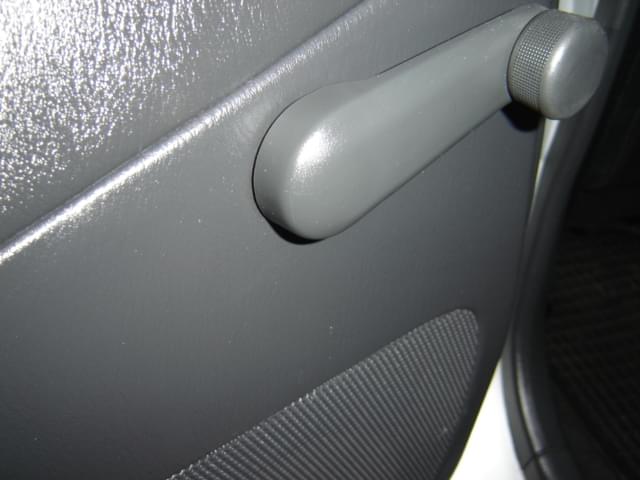

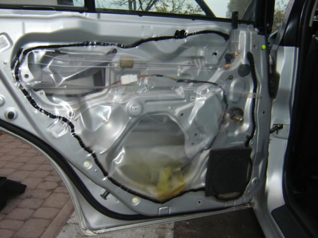

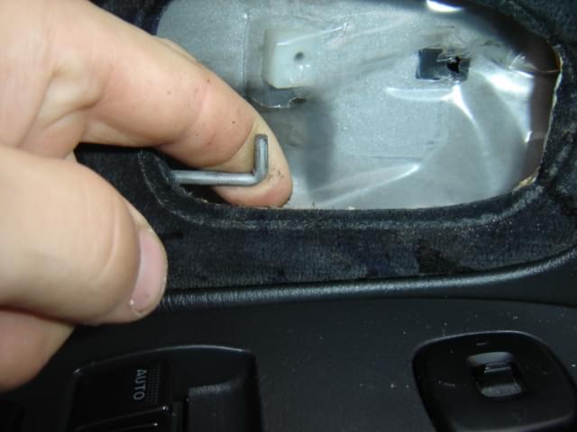

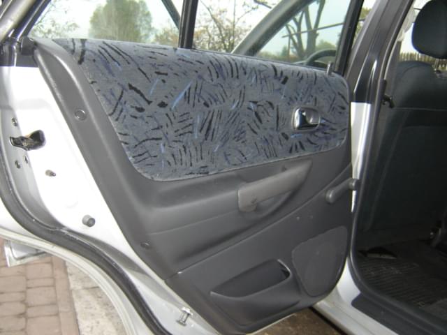

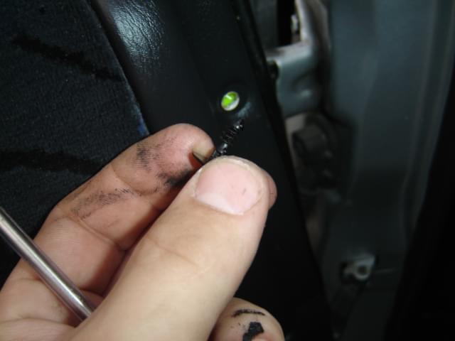

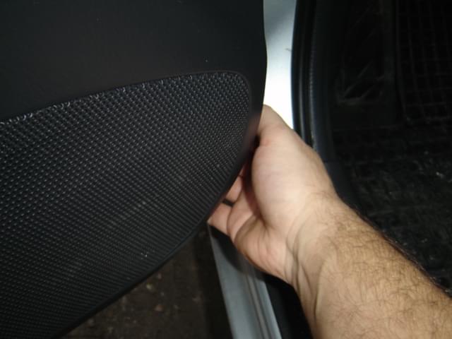

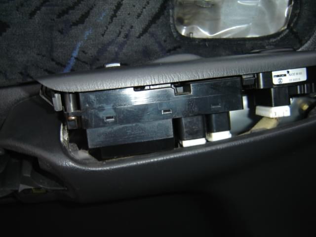

Co tu dużo pisać zobaczcie sami, cała operacja jest bardzo prosta i zajęła mi ok 1godziny łącznie z psikaniem w środku konserwacją. A było to bardzo potrzebne gdyż mimo że jest to w miarę młody samochód to widać że wewnątrz drzwi jest bardzo sucho, a idzie zima.
Drzwi przednie:
Drzwi tył:
:D

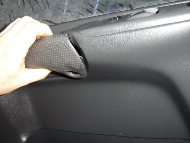

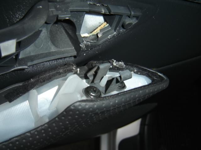

Postprzez wtyku » 28 lis 2009, 22:24
Panowie pilnie potrzebuje informacji jak w wersji z 4el szybami otworzyć podłokietnik – u mnie tak jak na foto jest miejsce na włożenie śrubokręta w 1cm szparkę ale co dalej? u mnie nie ma takiej odgórnej zaślepki tylko wycięcie jest w kształcie U.
Prosze o podpowiedz – jutro pilnie muszę rozebrać drzwi.
