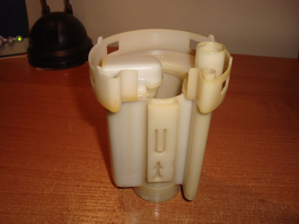

chętnie się pozbędę za całe 70 zł + ew. przesyłka – bo zapraszam po dobiór osobisty – filtr do BJ benzyna ZL0520490A – kupiłem dwa różne typy – jeden założyłem,drugi oddam za tyle co kupiłem.

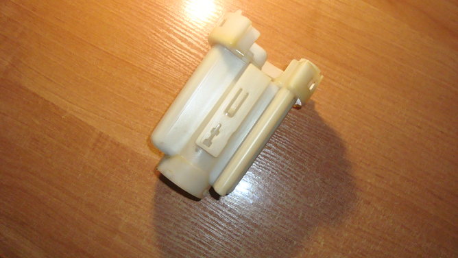

Postprzez Mati08 » 21 mar 2015, 18:39
przeczytałem chyba wszystkie posty na tym forum o filtrach paliwa, ale niestety nie znalazłem odpowiedzi na pytanie jaki typ filtra potrzebuje?? Posiadam Mazdę 323F BJ z silnikiem 1.6 16V ZM rok 2002 z końcówką numeru VIN 428318. Jedni piszą, że potrzebny filtr "bez obudowy" ZL0520490 za to inni, że wymienili i jednak potrzebowali "z obudową" ZL0520490A więc jak to jest bo chciałbym jednak kupić tylko jeden i najlepiej by było jakbym trafił za pierwszym razem :) Co najlepsze w ofercie większości sklepów internetowych czyli iParts lub chociażby Inter Cars znajduje się jedynie jeden typ filtra czyli numer 490 bez literki A na końcu czyli bez obudowy i cóż mam począć, Panowie doradźcie...
Od: 21 mar 2015, 18:27
Posty: 5
Postprzez bejot » 22 mar 2015, 19:11
mój stary filtr
1. ZL0520490 do aut wyprodukowanych do 1.04.2000r (nr VIN do 286423)
2. ZL0520490A do aut wyprodukowanych po 1.04.2000r (nr VIN po 286423)
Ja kierowałem się tymi danymi i w zeszłym roku zakupiłem filtr z literką A i został bezproblemowo wymieniony.
Mój silnik 1,6 ZM z 2001 roku.

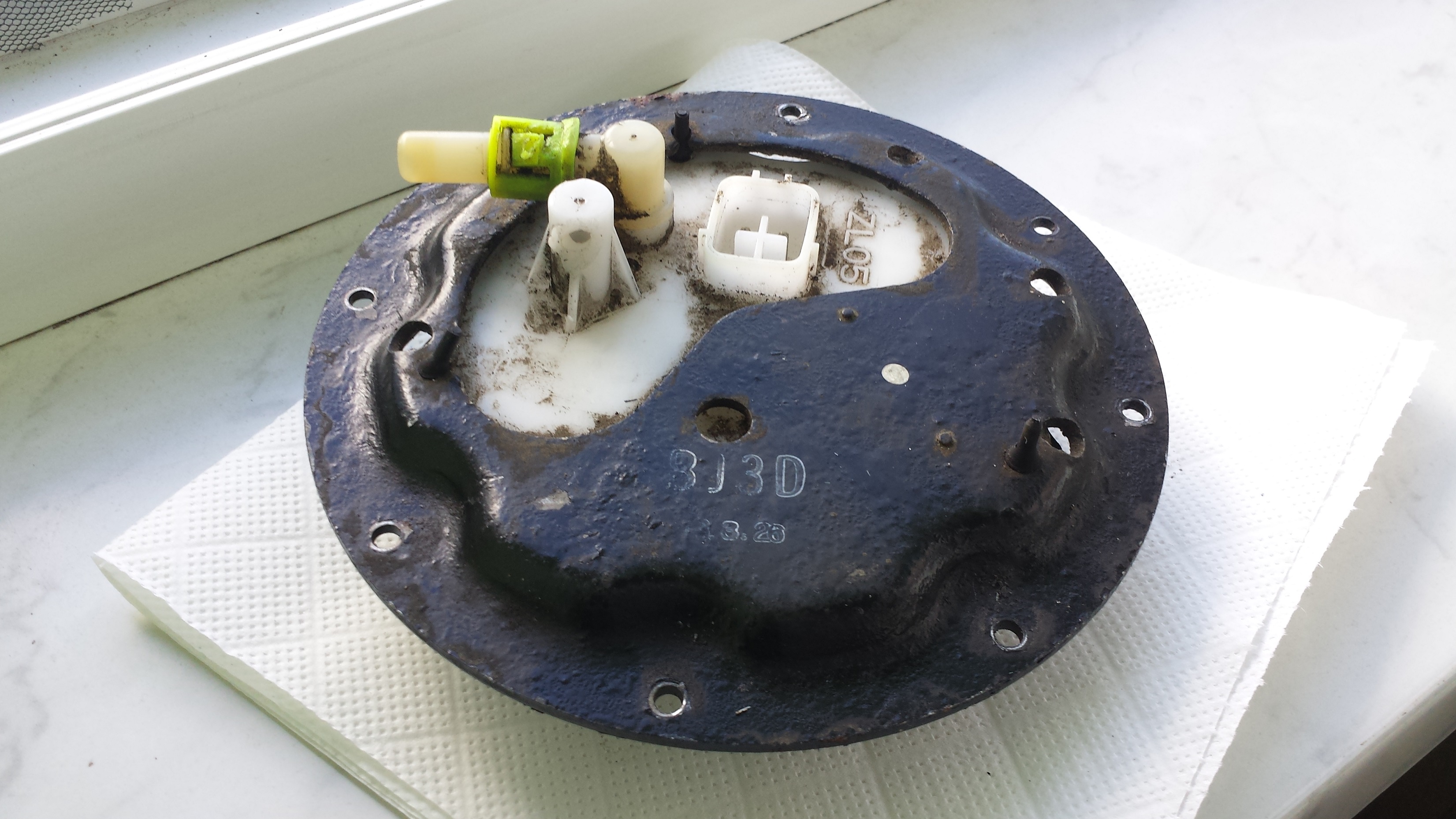

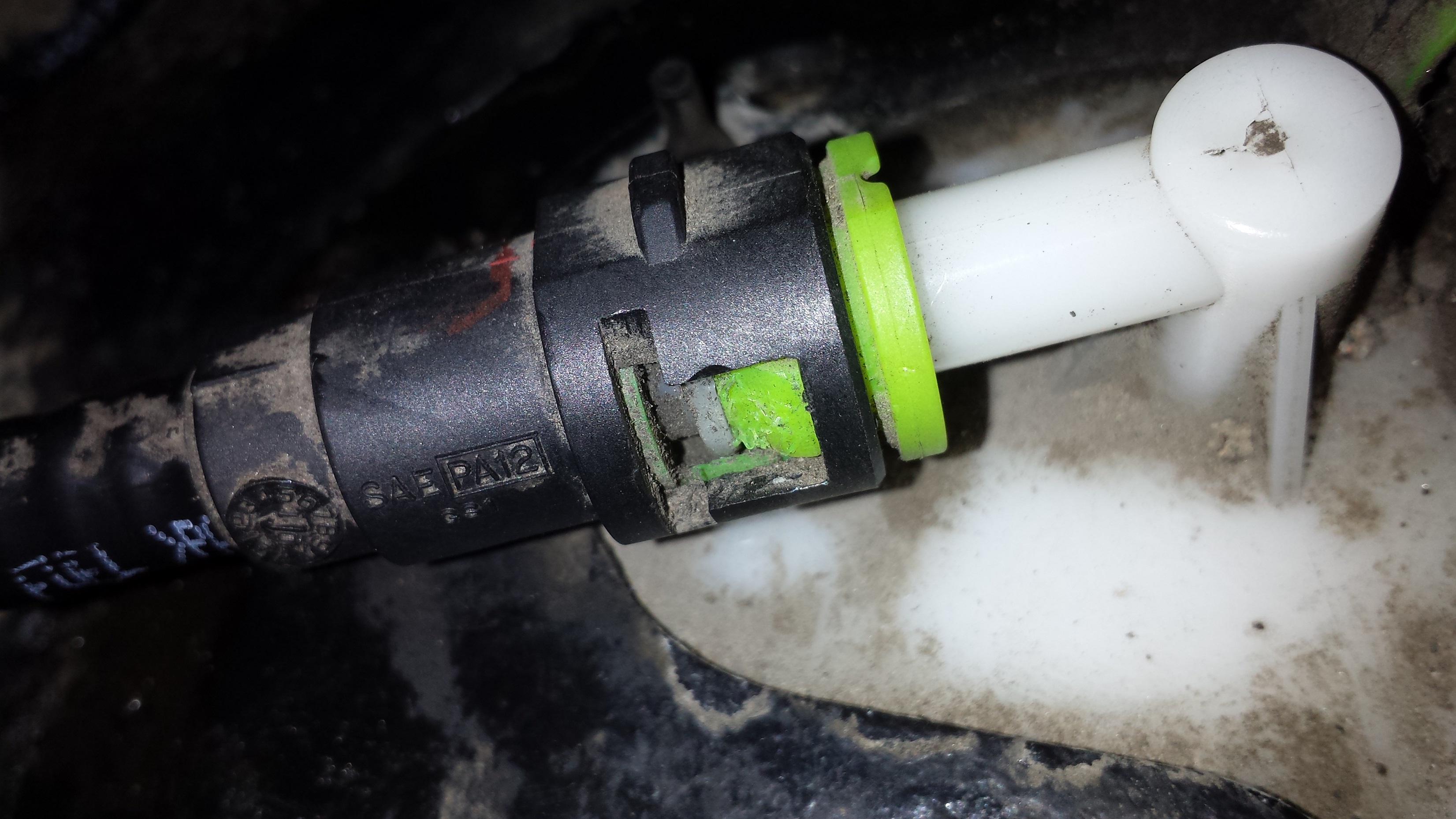

Postprzez Mati08 » 3 kwi 2015, 17:27
Panowie pomocy!
Dziś zabrałem się za wymianę filtra i wszystko było ok do momentu aż musiałem odpiąć 2 przewody paliwowe od pokrywy baku. Na przewodach nie miałem przycisków do ich uwolnienia lecz musiałem się siłować aby je zdjąć i niestety poszło za ostro i jeden plastik przytrzymujący jeden z przewodów pękł i teraz nie wiem gdzie mogę dostać ta pokrywę :| Potrzebuję samą obudowę pompy paliwa. Możecie poratować jakimś info bo potrzebuje ja szczerze na wczoraj...
Problem rozwiązany po nabyciu nowej pokrywy pompy paliwa, ale trochę strachu było, bo czeka mnie w dniu jutrzejszym wyjazd dosyć długi i zacząłem się już lekko martwić, ale wszystko działa.
