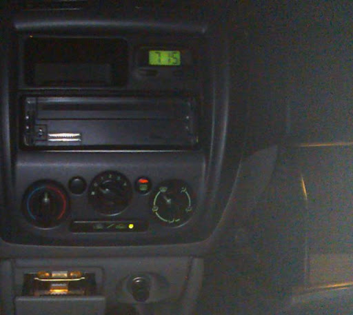

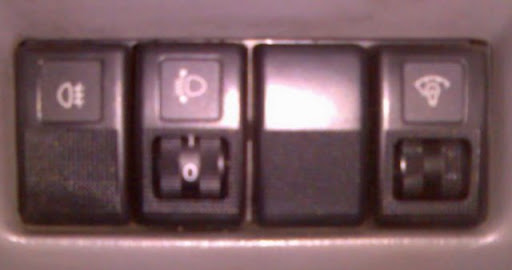

Postprzez Erastotenes » 11 sty 2010, 22:55
Witam. Zgodnie z zapowiedzią umieszczam fotki. Co prawda rzeczywistości az tak bardzo nie oddają, bo to zdjęcia z tel. kom. Regulator termostatu tez jest podświetlany, ale to nie jest nowość. Ci co mają A\C to ta kontrolka zwykle jest podświetlona jak w przypadku ogrzewania tylnej szyby.
tutaj u mnie tylko i wyłącznie jest podświetlony napis auto
Przy konsoli świateł palą się na zielono górne piktogramy, które widać na zdjęciu.
Słaba jakość przy zgaszonym świetle wiec nie dodaje. Następnym razem zmniejszę trochę rozdzielczość w/w zdjęć. Mam nadzieje ze komuś się to przyda w jakimś stopniu. Pozdrawiam.

Witam. Koledzy założyłem do przycisków od halogenów diody i po pewnym czasie użytkowania dolna dioda (tylny halogen) się przepaliła. Wcześniej miałem żarówki na 12 V i też się przepalała żarówka w tym miejscu. Dolna żarówka (a obecie dioda) świeciły ciemniejszym światłem w porównaniu do górnej żarówki (a obecnie diody, przednie halogeny). Dzisiaj wlutowałem nową diodę i też świeci ciemniejszym światłem. Wiecie może co jest przyczyną, że ta dioda tak świeci i się przepaliła? Pozdrawiam

Poszukaj może gdzies na kablach lub w skrzynce jest zwarcie. Zrób próbę z amperomierzem. Moim zdaniem, to dioda przyjmuje za duża rezystancje i po prostu pada jej żywotność.
