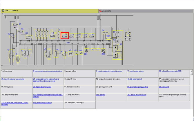

Czy ktoś na szybko mógłby mi potwierdzić, że czujnik temperatury powietrza na dolocie (IN.AIR TEMP SENSOR) jest w moim modelu zintegrowany z przepływomierzem.
W EPC nie ma takiego czujnika wysczególnionego dla mojej mazdy, a na przykład w 323F jest.
Pozdrawiam.
muFa
Michał
Od: 10 kwi 2008, 20:52
Posty: 28
Auto: Mazda MX-3 1.6 DOHC
Postprzez Mass-XXL » 4 lut 2009, 09:19
wygląda na to że jest podłączony patrz schemat elektryczny
