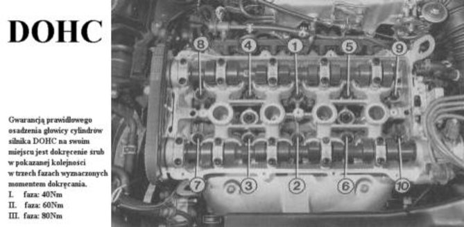

Witam możecie mi napisać jakim momentem i w jakiej kolejności powinno się dokręcać śruby głowicy po wymianie uszczelki pod głowicą w mazdzie mx-3 91'
Z góry dzięki, pozdrawiam

Postprzez GofNet » 1 lis 2006, 09:41
..::GofNet::..

Postprzez Dibo » 1 lis 2006, 11:18
Ok dzięki wielkie za pomoc pozdrawiam
