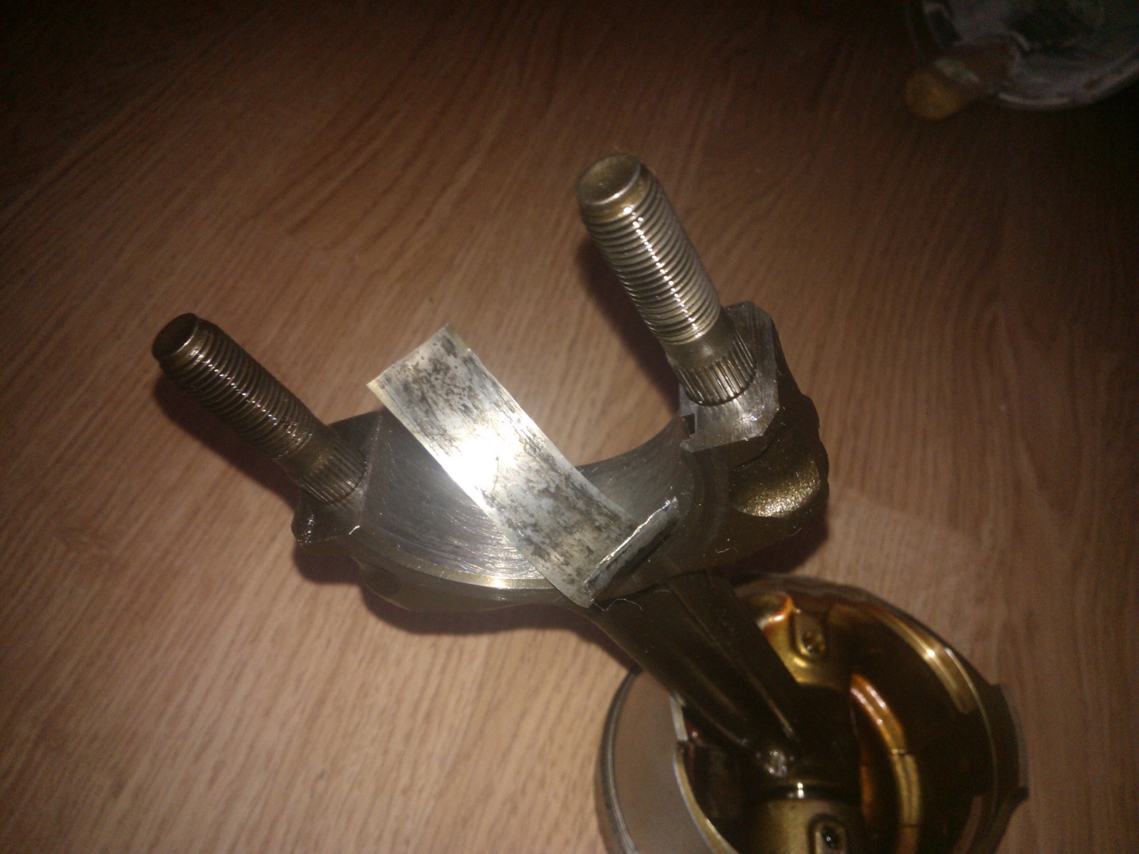

Tak wygląda korbowód
A tak było to zrobione puszka i na to panewka, lecz zdjęcie jest bez panewki, ponieważ mi się gdzieś zagubiła.

Dziwnie to wygląda. Ktoś szlifował korbowód po obróconej panewce? Próbował założyć złą panewkę? Jak wygląda czop wału?
Jeśli masz narzędzia, to pomierz co zostało i podejmij decyzję – kupować części, czy cały silnik. Biorąc pod uwagę ewentualną rzeźbę w Twoim egzemplarzu chyba wybrałbym to drugie. Te silniki są niezniszczalne i można je kupić za grosze. Jedyne na co można trafić i należałoby brać pod uwagę, to zapieczone pierścienie olejowe.

Jutro jade po silnik 550 zł + paliwko...
Nie wiem co poprzedni właściciel z tym robił...
