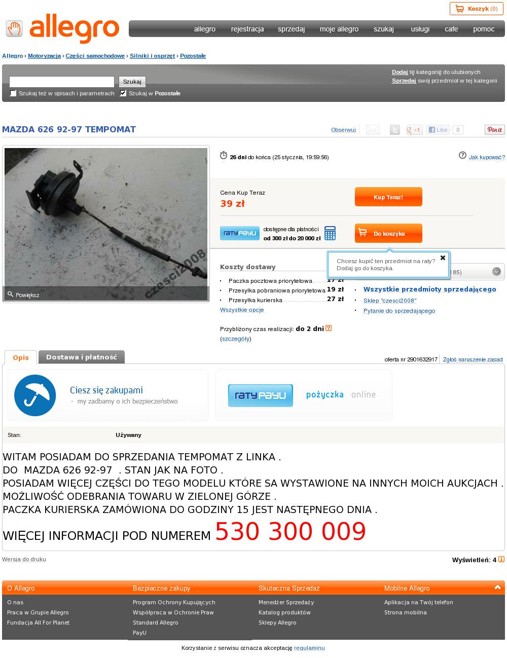

Postprzez MIRU » 30 gru 2012, 00:51
no i jest połączone linką...widac na fotce, a podcisnienie węzykiem do sterowania... zresztą poszukaj na allegro jest tego troche :P :P
http://allegro.pl/mazda-626-92-97-tempomat-i2901632917.html

Postprzez Rafał_ » 30 gru 2012, 12:07
MIRU <spoko> Tempomat jak się patrzy :) To było oczywiste, że w większości A-speców był ten diwajs, a w EU nie. Chyba byłem zaspany :P
sherry z jednej strony masz linkę, a z drugiej podciśnienie z kolektora. Jak się zmieni podciśnienie( przyhamujesz lub dodasz gazu) to tempomat się wyłączy.
Kruciec ten można wykorzystać do podłączenia wskaźnika vacuum(ekonomizer) w N/A lub do podłączenia wskaźnika doładowania w projektach turbo :D .
