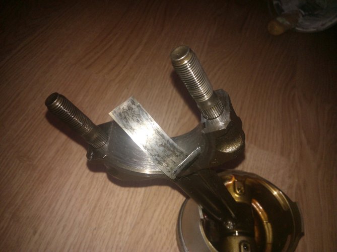

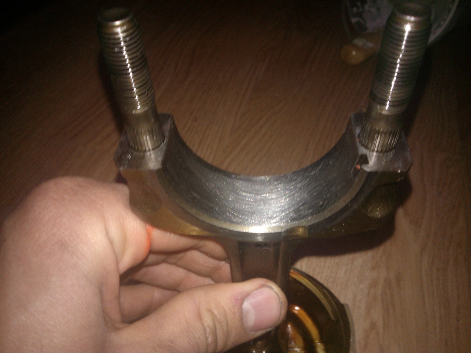

Z dwa tygodnie temu jadąc strzeliło mi coś w silniku w dodatku następnego dnia samochód konkretnie dymił wiec przystąpiłem do ściągania głowicy tam pomimo troszkę sparciałej uszczelka nic większego nie zobaczyłem wiec postanowiłem wyjąć tłoki :( Poprzedni właściciel był na tyle mądry i wkopał mnie na mega minę z tego względu, iż korbowody były już tak wytarte oraz żeby panewki nie miały większych luzów podłożył powycinane kawałki z puszki aluminiowej od Harnasia... <glupek2>

Powód kopcenia był taki, że pękł pierścień a w dodatku były wytarte już kanały olejowe wcześniej było zauważalne już, że bierze olej konkretnie.
Tak wygląda korbowód
A tak było to zrobione puszka i na to panewka, lecz zdjęcie jest bez panewki, ponieważ mi się gdzieś zagubiła.

Dziwnie to wygląda. Ktoś szlifował korbowód po obróconej panewce? Próbował założyć złą panewkę? Jak wygląda czop wału?
Jeśli masz narzędzia, to pomierz co zostało i podejmij decyzję – kupować części, czy cały silnik. Biorąc pod uwagę ewentualną rzeźbę w Twoim egzemplarzu chyba wybrałbym to drugie. Te silniki są niezniszczalne i można je kupić za grosze. Jedyne na co można trafić i należałoby brać pod uwagę, to zapieczone pierścienie olejowe.
