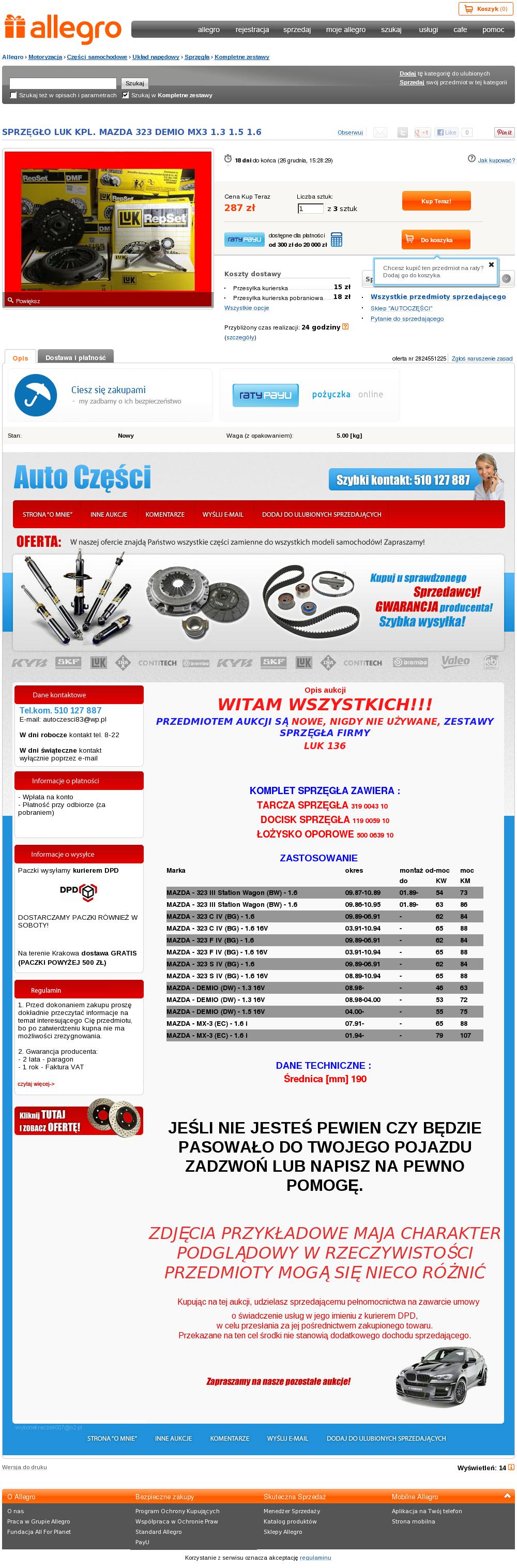

Postprzez Shamanmx3 » 24 lis 2012, 22:19
witam mi równiez zaczeło sie ślizgać sprzęgło a na auto tech szymczak nie ma sprzęgła dla mojej mazdy :( czy ktoś może polecić jakiś sklep? z góry dzięki:)
Fajnie by było z okolic Wrocławia a jeśli nie to jakiś sklep internetowy

Postprzez Makiaweli » 27 lis 2012, 08:45
ja mam do sprzedania nówkę komplet AISIN 190 mm powiedzmy za 250 pln
