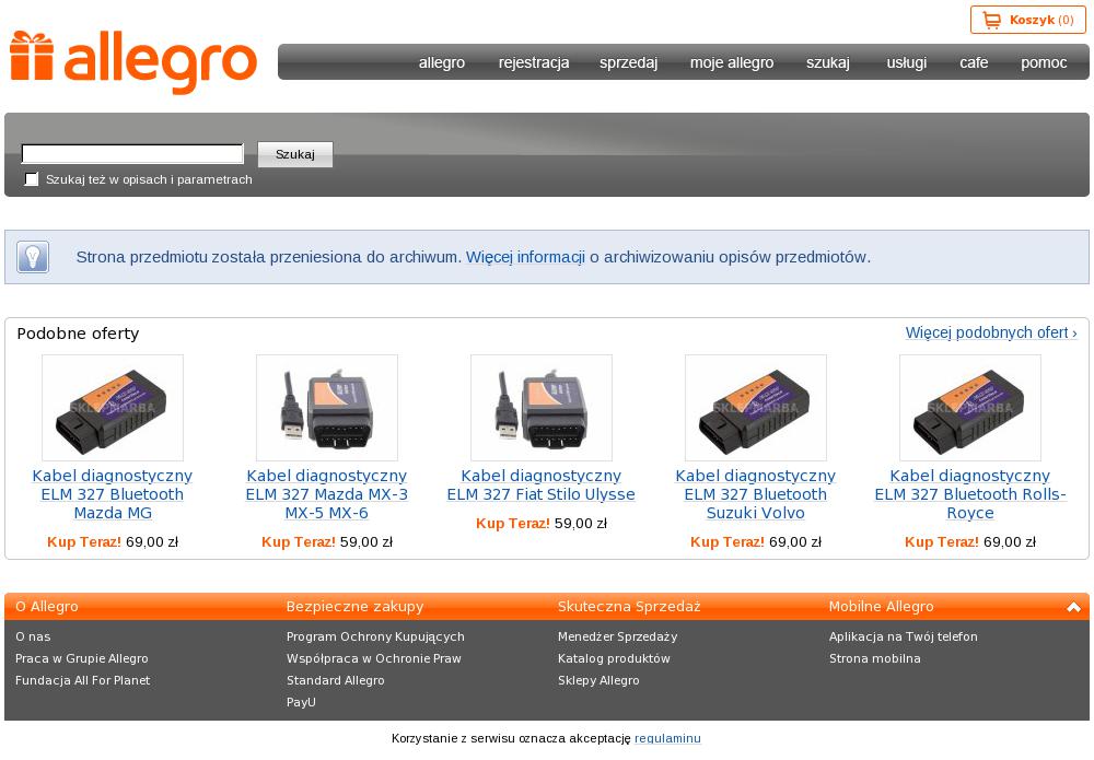

Witam. Dziś przeglądając allegro trafiłem na ciekawy produkt
http://allegro.pl/kabel-diagnostyczny-e ... 49966.html . Sprzedawca podaje że kabel pasuje do mojego modelu Mazdy, ale z tego co wiem w Mx-3 jedyny sposób na sprawdzenie błędów to dioda i opornik. Widziałem kiedyś na jednym z zagranicznych forum mazdy taką właśnie kostkę diagnostyczną, coś w podobie do tej z aukcji. Moje pytanie jest krótkie, zwięzłe i na temat – Czy warto ?:)

Nie warto, powtarzam dla wszystkich,Mx-3 ma gniazdo diagnostyczne OBD a te które podałeś na aukcji to OBD2, możesz zakupić przejsciówkę na OBD ale i tak nic to nie da, wiem bo sam mam ten ELM oraz miałem adapter i nie ma takiej możliwości sprawdzenia program też nie obsługuję, Mx-3 to kody binarne najtańszy sposób dioda z rezystorem, profesjonalne narzędzie diagnostyczne kosztuje bardzo dużo, który też bazuje na diodach.
Bardzo dobry ten ELM ale tylko dla aut z gniazdem diagnostycznym na OBD 2!
Dodam jeszcze od siebie interfejsem diagnostycznym zbadasz tylko USZKODZONE czujniki ale nie zużyte np. sonda lambda która załóżmy jest zużyta ale jest odbierana jaka sprawna w 100% lecz podaje błędne dane do CPU który zwiększa zużycie paliwa w najgorszym wypadku nawet o 40%, jedyne najlepsze sprawdzenie czujników to miernik a najlepszym oscyloskop dzieki niemu i parametrom serwisowym zdiagnozujesz prawie całą elektronikę w aucie, jest to bardzo ciekawy temat jakim jest elektronika profesjonalna ponieważ nie każdy mechanik to elektromechanik
