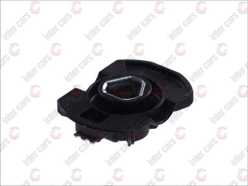

Post głownie dla potrzebujących i dla pamięci.
Szukałem ostatnio tego ustrojstwa do swojej maszyny, i niestety różowo nie jest jeśli pójdzie się do sklepu.
nr oryginału b6bf-18v05 – w ASO koszt 130-160 zł
nr zamiennika YEC K23019 – koszt obecny w Inter Carsie ~ 34 zł
powyższy zamiennik ma większy (pasujący, identyczny z oryginałem) otwór mocujący i wygląda tak:
co gorsza ten sam numer oryginału odpowiada temu zamiennikowi:
YEC K23015 – koszt obecny w Inter Carsie ~ 24 zł
który to ma za mały otwór mocujący, pasujący zapewne do silnika 1,6 OHC
Jeśli już gdzieś było to opisane to proszę usunąć, jeśli nie to proszę przykleić, na pewno się przyda.

Postprzez ReWolver » 19 lip 2012, 15:46
tu nie chodzi o problem ze znalezieniem/dostępnością części, a z brakiem dokładnych informacji u sprzedawcy, jak widać jeden i drugi palec jest pod tym samym P/N oryginału, co było u mnie głównym problemem, ponieważ sprzedawca, sprzedając mi ten mniejszy, stwierdził że innych nie maja w ofercie i zostaje mi tylko ASO lub ręczny szlif.
