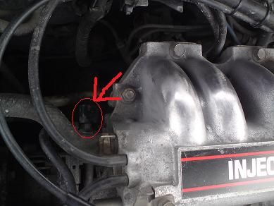

Witam! otóż dzisiaj pieszcząc mój silniczek napotkałem bardzo dziwne pokrętło... ma znaczek "Mitsubishi" i jest umieszczony obok wtrysku. Wrzucam fotkę:
Co to może być i do czego może służyć? oczywiście jest to w silniku B6 sohc.

To nie jest pokrętło,tylko filtr elektrozaworu podciśnieniowego,zdjęcie troszkę niewystarczające,ale chodzi na 99% o elektrozawór regulacji ciśnienia paliwa.
Podaje on podciśnienie do regulatora na końcu listwy wtrysków aby obniżyć ciśnienie paliwa,i odłącza podciśnienie w przypadku konieczności wzrostu ciśnienia paliwa.Żeby regulator mógł wrócić do położenia spoczynkowego musi "uciec" z niego podane wcześniej podciśnienie i odbywa się to tym samym elektrozaworem,ale właśnie przez rzeczony filtr,który przypomina "pokrętło".Eliminuje on dostawanie się zanieczyszczeń do środka elektrozaworu.
Zaspokojona ciekawość?
