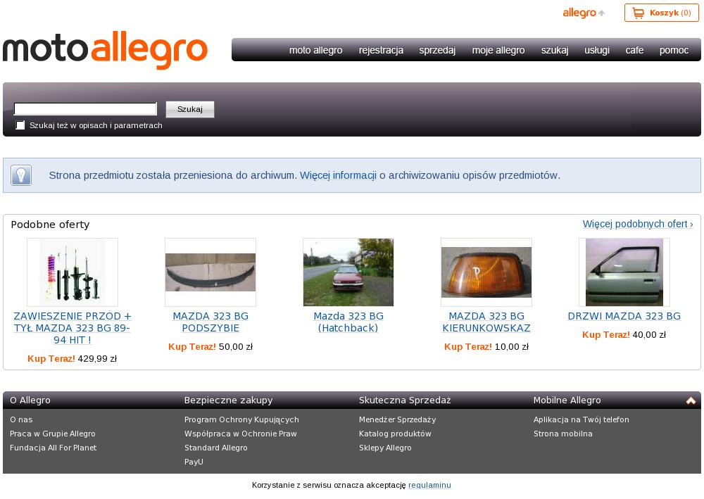

Ja mam teraz zamiar kupić taki zestaw :)
http://moto.allegro.pl/zawieszenie-przo ... 00173.html
Co o tym sądzisz ?
Te stare amortyzatory sie sprzeda , ale bede mial już nowe założone – Czyli zawieszenie nówka ! :)
Gdyz czasami pasazerowie z tylnej kanapy skarża mi sie , ze jak jest dziura to tak bardzo czuć (
Amortyzatory dobre) , tłumacze ze samochod ma twarde zawieszenie – Ale nie przetłumaczysz <glupek2>
Dlatego pozwole sobie na taki zestaw (W koncu niedługo urodziny :P )

Postprzez benny88 » 31 sie 2010, 20:36
trochę drogo jak na komplet "no name".
Poza tym nie wiadomo jak będą wyglądać sprężyny czy poduszki w tym aucie. Ja robiąc po kosztach za części całe nowe kolumny na tył to jest sprężyny, amory i poduszki, bez robocizny dałem 500zł.
Nie wiem czy wymiana samych amorów coś poskutkuje....
