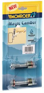

Regulacja pochylenia na śrubach amortyzatora przy zwrotnicy.
Dal mocno krzywych autek Monroe kiedys robiło takie specjalne śruby mimośrodowe – do korekcji, gdy wyjdzie sie normalnymi śrubami poza zakres. Wyglądały jakby mini -wał korobowy z łbem i gwintem :)

Albin1981 napisał(a):. amortyzator jest zamocowany do kola na dwoch srubach ale otwory na sruby idealnie pasuja do srub wiec na nic nic nie poreguluje. zostaja tylko te 4 u gory. jak to zrobic ??
U mnie był kilkumilimetrowy luz (3-4mm) i to sporo zmieniało.
Ale gdyby to było za mało: Śruba Magic Camber
Znalazłem je np tutaj
http://www.diagnostyka.za.pl/
Jak widać jest to sruba mimośrodowa. Sprawdź czy u Ciebie są w stanie pomóc.

jesli ktos bedzie podobne problemy to podaje link do stronki gdzie są wszystkie informacje o srubie mimośrodkowej
http://www.motofocus.pl/technika/technika_1150.php
